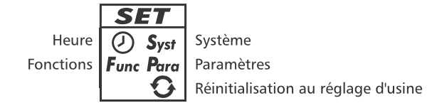

1. Connectez le régulateur à l'alimentation
éléctrique. - L'heure 12:00 s'affiche. - 12 clignote (Exemple : image de gauche). - Le rétroéclairage est rouge. 2. Appuyez sur les touches 3. Appuyez sur 4. Réglez les minutes de la même manière que les heures. 5. Appuyez sur |
6. Appuyez sur 7. Appuyez sur Pour un CESI, vous devez choisir le système 1.1. Les différents systèmes détaillés en page 11 du manuel constructeur. 8. Appuyez sur la touche |
9. Apppuyez sur la touche 10. Appuyez sur AC pour un circulateur standart. HE pour un circulateur à haute efficacité (utilisation des bornes PWM R1 et 11. Appuyez sur 12. Si HE a été sélectionné, réglez avec c.f. tableau des caractéristiques des circulateurs à haute efficacité. |
13. Appuyez sur 14. Appuyez sur 15. Appuyez sur la touche Si à l'étape 14, off a été sélectionné, passez à l'étape 18. 16. Appuyez sur 17. Appuyez sur 18. Appuyez sur |
Le réglage des fonctions n'est pas indispensable. 19. Appuyez sur Ou bien Appuyez sur |
20. Appuyez sur Les différentes fonctions détaillées en pages 29, 30, 31, 32, 33, 34, 35, 36, 37, 38 du manuel constructeur. 21. Appuyez sur 22. Appuyez de nouveau sur 23. Appuyez sur 24. Appuyez sur 25. Réglez les caractéristique. c.f : page 25 et 26 du manuel constructeur. 26. Appuyez sur la touche 27. Appuyez sur |
28. Appuyez sur Le régulateur passe en mode Off (Exemple figure de gauche). Ou : Appuyez sur 29. Appuyez pendant 2 secondes sur la touche 30. Répétez l'étape 29 pour passer en mode automatique. c.f : Les differents modes de services. |

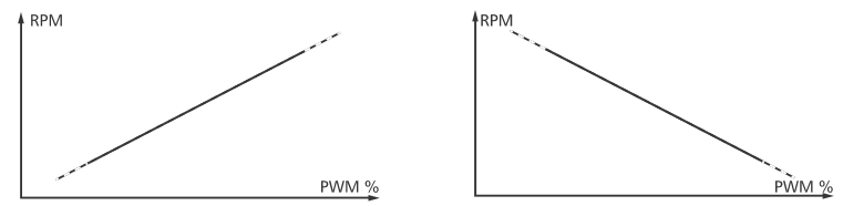

Affichage | Type de circulateur | Caractéristiques |
AA | Circulateur à haute efficacité avec profil PWM d'une caractéristique croissante (c.f : figure ci-dessous). |
0% PWM : circulateur désactivé. 100% PWM : Circulateur en régime max. |
Ab | Circulateur à haute efficacité avec profil PWM d'une caarctéristique decroissante (c.f : figure ci-dessous). |
0% PWM : circulateur en régime max. 100% PWM : circulateur désactivé. |
