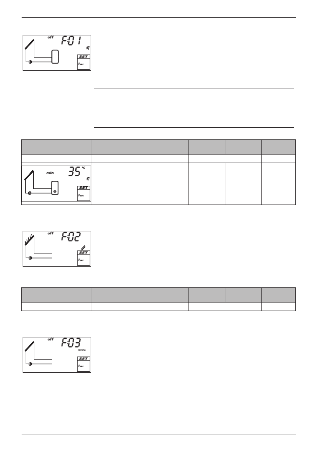

11.3.1  Vacances – Refroidissement
Tente de réduire ou d'éviter le temps d'arrêt (stagnation) de l'installation
en cas de températures élevées. Pour cela, le ballon de stockage est
chargé si possible à la température minimum définie pendant la nuit, et
ce, lorsque la température diurne du ballon est inférieure de 10 K à la
température maximum définie.
La stagnation intervient lorsqu'au cours d'une absence prolongée
(vacances) le prélèvement d'eau chaude est trop faible.
Remarques
À noter :
•  Activez la fonction uniquement en cas d'absence prolongée.
•  Désactivez la fonction le plus tôt possible après votre retour afin de
ne pas dépenser inutilement de l'énergie par le circuit du capteur.
Affichage
Caractéristique
min.
max.
Réglage
d'usine
Activation
on, oFF
oFF
Température minimum du ballon de
stockage
0 °C
95 °C
35 °C
11.3.2  Réduction de stagnation
Retarde la fin du chargement du ballon de stockage afin de réduire ou
d'éviter le temps d'arrêt (stagnation) de l'installation en cas de hautes
températures. Pour ce faire, la pompe est arrêtée à plusieurs reprises et
redémarrée brièvement uniquement en cas de températures plus élevées
du capteur. Dans la mesure où le taux de rendement chute sensiblement
lorsque les températures du capteur sont élevées, le chargement dure
plus longtemps et une stagnation éventuelle commence plus tard.
Affichage
Caractéristique
min.
max.
Réglage
d'usine
Activation
on, oFF
oFF
11.3.3  Intervalle
Enclenche la pompe du circuit solaire à intervalles pour permettre la
mesure de la température effective du capteur. Le temps d'attente entre
2 processus d'enclenchement et la durée des temps d'enclenchement
sont réglables. Cas d'application :
•  type de capteurs avec lesquels la température ne peut pas être saisie
à l'emplacement adapté pour des raisons liées à la construction
•  position inappropriée de la sonde de température sur le capteur
La fonction peut être limitée dans le temps pour éviter que le fonction-
nement à intervalles soit inutilement actif de nuit.
