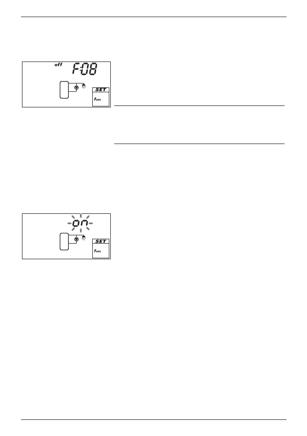

Les informations suivantes sont représentées pendant l'affichage
des fonctions :
•  numéro de la fonction, p.ex.
F:08 (fig. de gauche)
•  état de commutation :
on : la fonction est activée.
off : la fonction est désactivée (fig. de gauche)

Procédez ainsi pour activer une fonction :
√ Le numéro de la fonction clignote.
1.  Appuyez sur la touche
SET. La fonction est sélectionnée.
2.  Appuyez sur la touche
SET. oFF clignote.
3.  Appuyez sur la touche .
on clignote.
4.  Appuyez sur la touche
SET. La fonction est activée.
5.  Réglez les caractéristiques comme décrit ci-après.
