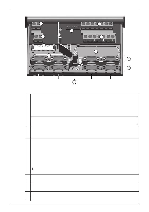

Fig. 3 :   bornes de raccordement dans la partie inférieure du régulateur (cache-bornes retiré)
1
Répartiteur raccordements au réseau :
L
1x conducteur de phase (entrée de réseau)
R1
1x sortie (triac, pour pompe)
N
2x conducteur neutre (neutres communs pour l'entrée de réseau et la
sortie)
Remarque
La sortie
R1 est protégée par un fusible électronique.
2
Répartiteur conducteurs de protection :
PE
4x terre de protection (terres de protection communes pour le répartiteur
raccordements au réseau)
3
Répartiteur signaux :
1 – 4
4x entrée de sonde (sonde de température Pt1000)
5
1x entrée de sonde (sonde de température Pt1000 ou entrée pour comp-
teur d'eau à impulsion)
R
S
non affectée
PWM R1 1x sortie de commande (pour pompes à haute efficacité à commande
PWM)
6x masse (masses communes pour les entrées de sonde et la sortie de
commande)
4
Connecteur mâle, pour utilisation interne uniquement
5
Orifices de raccordement sur la face arrière du boîtier
6
Décharges de traction supérieures (2 ponts de plastiques identiques avec chacun
2 décharges de traction, compris dans la livraison)
7
Décharges de traction inférieures
8
Orifices de raccordement sur la face inférieure du boîtier
