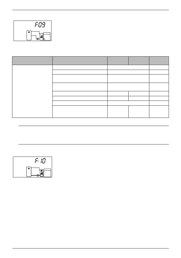

11.3.9  Chauffage d'appoint
T
F
unc
SET
off
Active la sortie
R1 avec contrôle température pour le chauffage d’un
ballon de stockage par un brûleur à fioul ou à gaz. La fonction peut être
limitée dans le temps.
Contrôle température : si la température au niveau du ballon de stoc-
kage descend sous la valeur
T
on
, le chauffage externe s'enclenche jusqu'à
ce que la température atteigne la valeur
T
off
Limite de temps : si l'heure actuelle est comprise dans l'une des 3 plages
horaires réglables, la fonction est effectuée.
Affichage
Caractéristique
min.
max.
Réglage
d'usine
Activation
on, oFF
oFF
Type de pompe
AC, HE
1)
AC
lement
HE)
AA, Ab, C (voir p. 15)
Entrée de sonde pour le secteur de
réserve du ballon de stockage
1 ... 5
Température d'enclenchement T
on
0 °C
T
off
 – 2 K
55 °C
Température d'arrêt T
off
T
on
 + 2 K
95 °C
60 °C
Limite de temps
on, oFF
oFF
Plage horaire 1 Début/Fin
Plage horaire 2 Début/Fin
Plage horaire 3 Début/Fin
0:00
0:00
0:00
23:59
23:59
23:59
6:00/8:00
12:00/13:30
18:00/20:00
1)
Avis
AC !
HE !
Consommateurs externes (par ex. un relais 230 V) : définissez le type de pompe
AC !
11.3.10  Chaudière à combustibles
T
T
F
unc
SET
off
Commande une pompe pour le chauffage d'un ballon de stockage par une
chaudière à combustibles. La pompe doit être connectée à la sortie
R1. La pompe
s'enclenche lorsque les conditions suivantes sont remplies en même temps :
•  La différence de température entre la chaudière à combustibles et le
ballon de stockage dépasse la valeur
T
diff on
•  La température de la chaudière à combustibles est supérieure à la
température min. chaudière à combustibles.
•  La température du ballon de stockage est inférieure à la température
max. ballon de stockage.
La pompe s'enclenche lorsqu'une des conditions suivantes est remplie :
ballon de stockage descend sous la valeur
T
diff off
•  La température de la chaudière à combustibles descend sous la tem-
•  La température du ballon de stockage atteint la température max.
ballon de stockage
La régulation de régime de la pompe peut être activée si nécessaire. La
stratégie de chargement de la régulation de régime tente de régler la
température de la chaudière à combustibles en fonction de l'objectif de
régulation défini. L'objectif de régulation doit dépasser la température
minimale de la chaudière à combustibles d'au moins 10 K.
