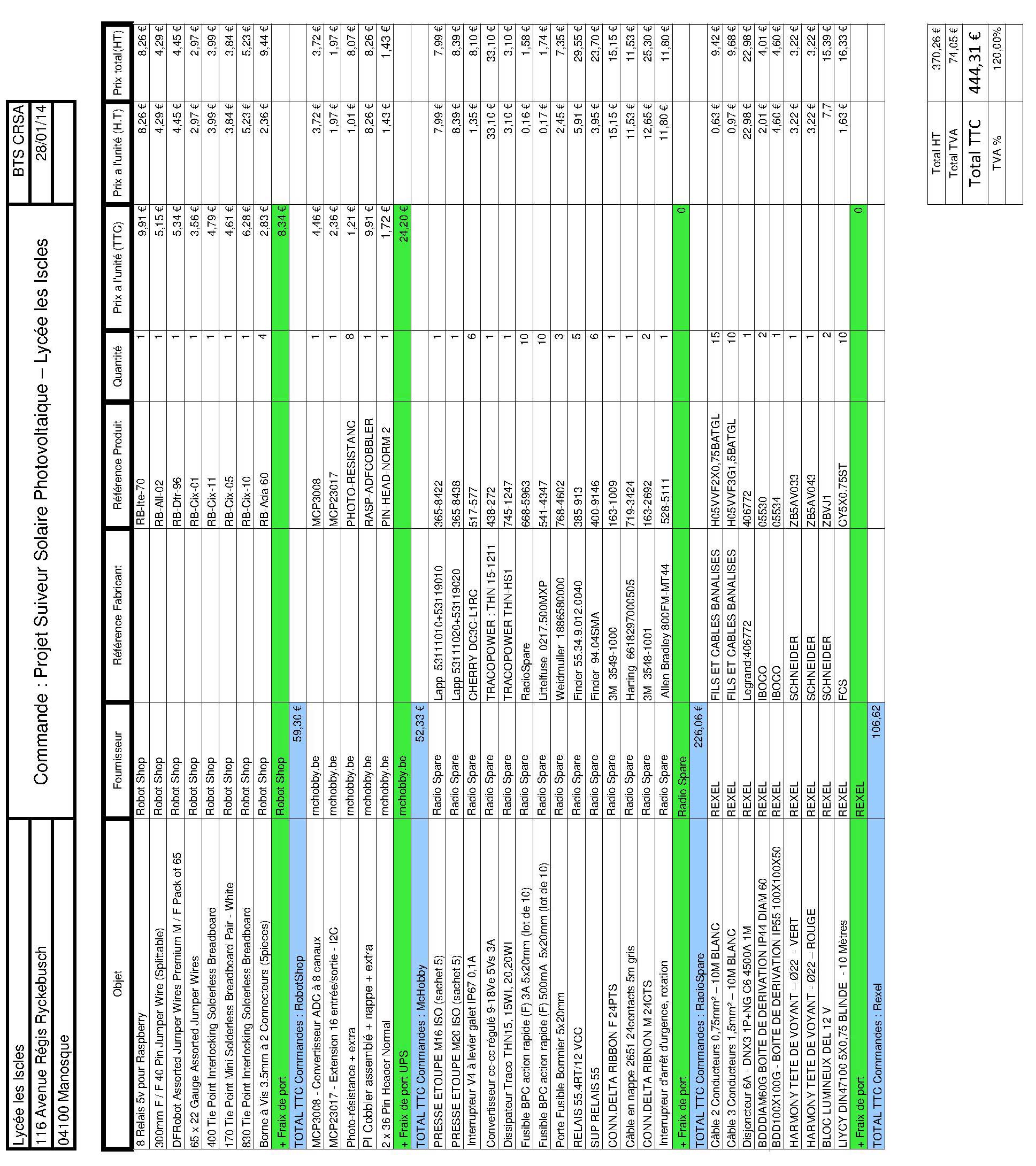

A.Bon de commande

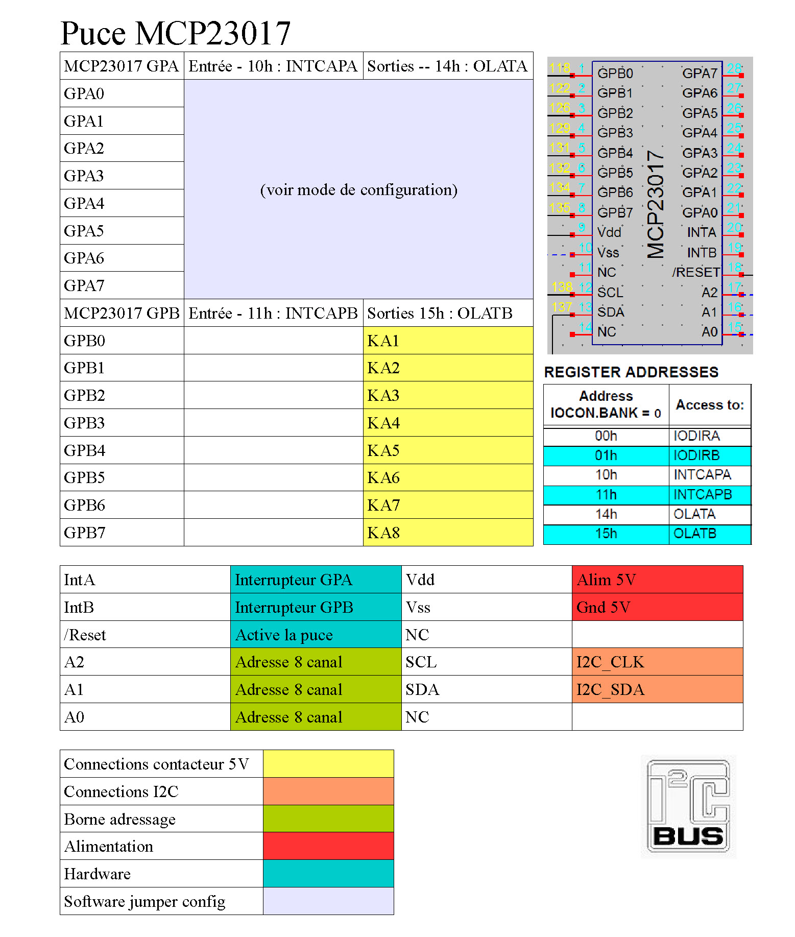

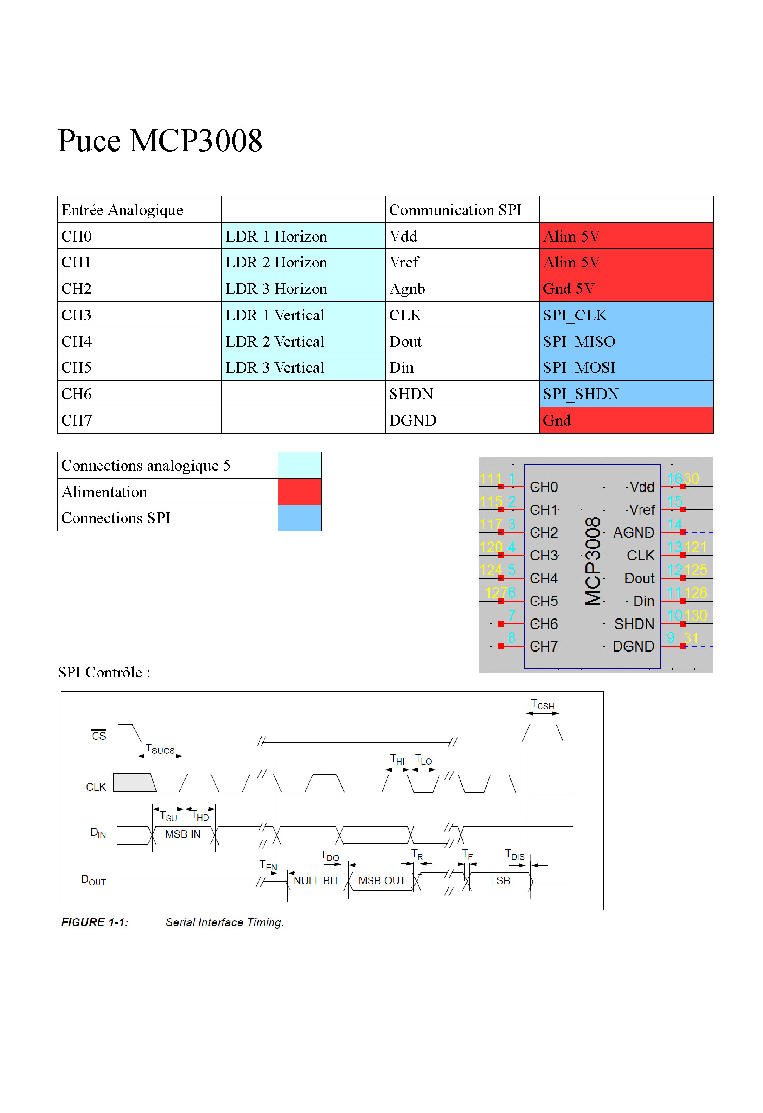

C. Conception partie commande

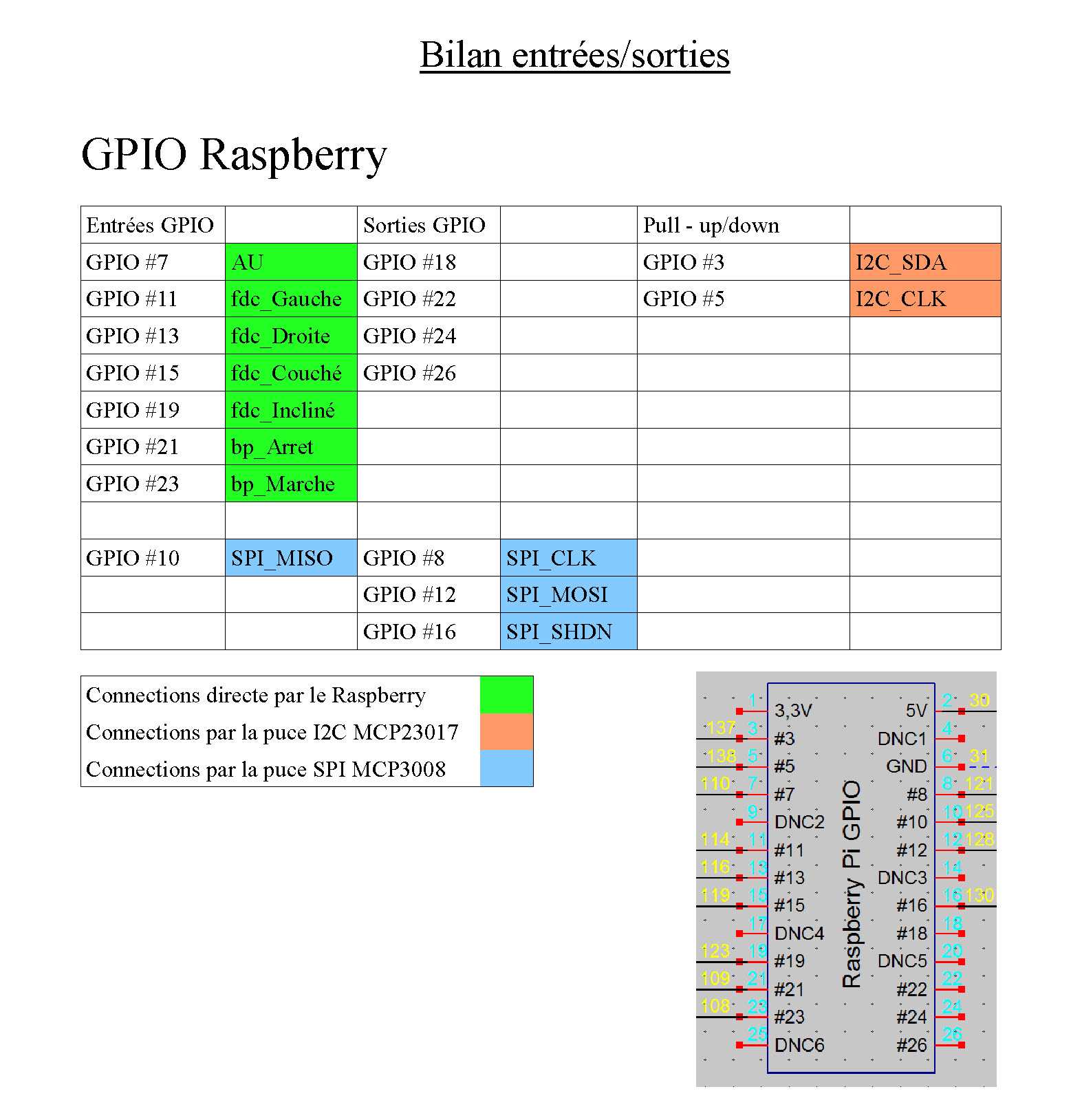

Bilan Entrée / Sortie

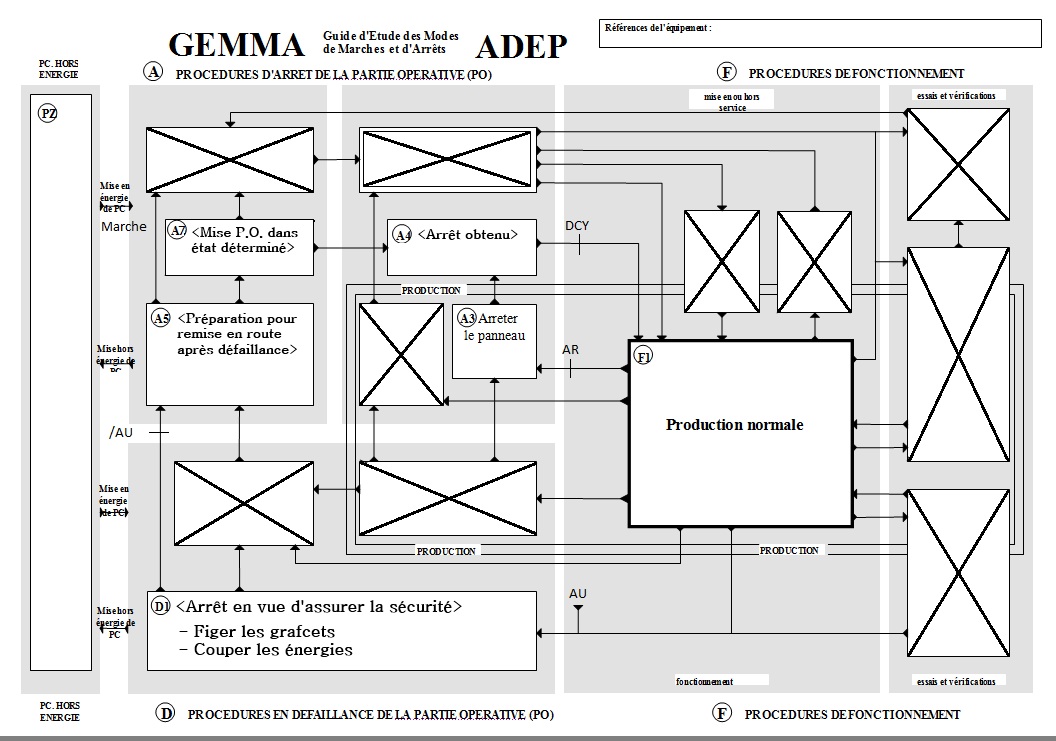

1. Gemma
(cliquer pour agrandir)

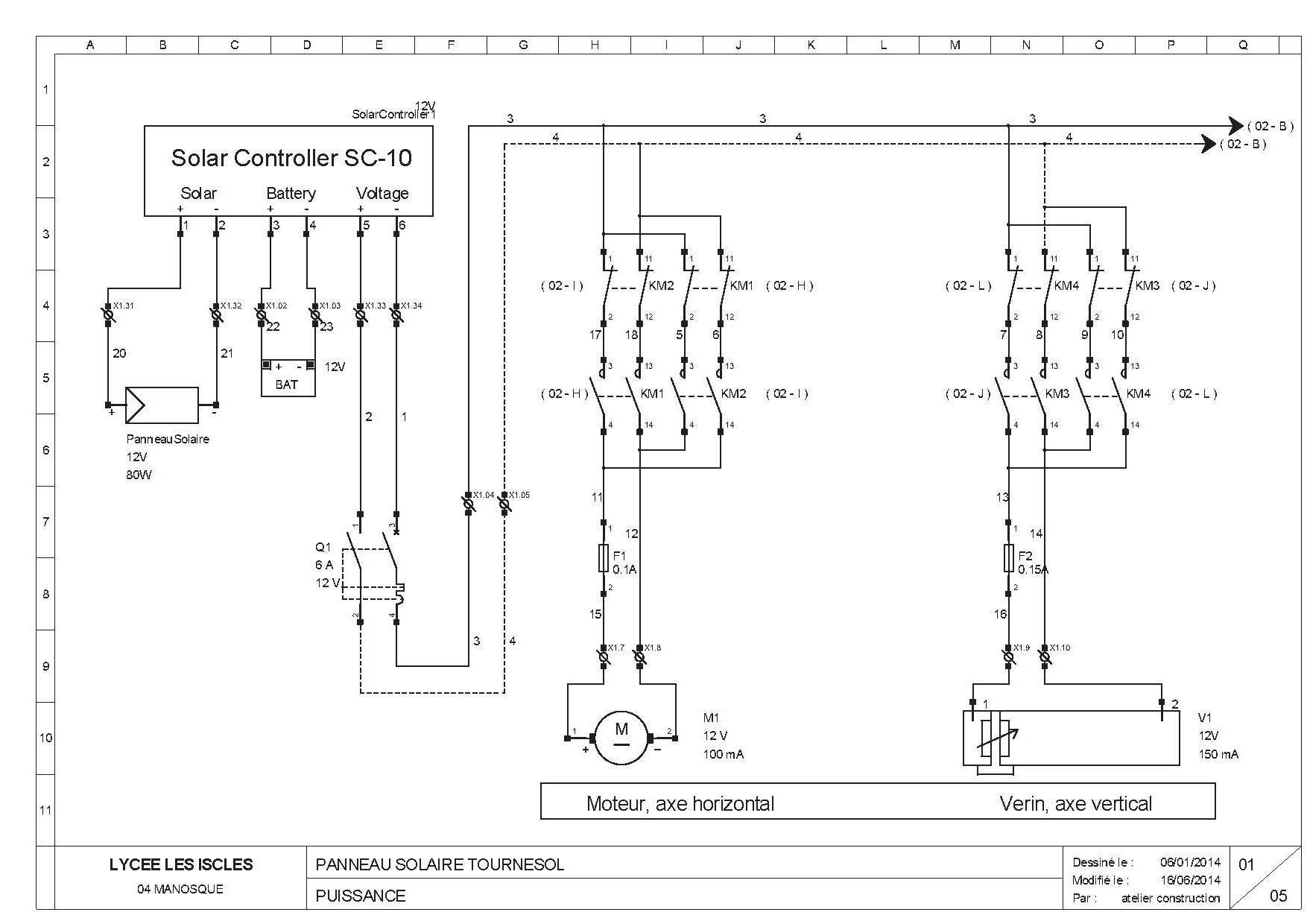

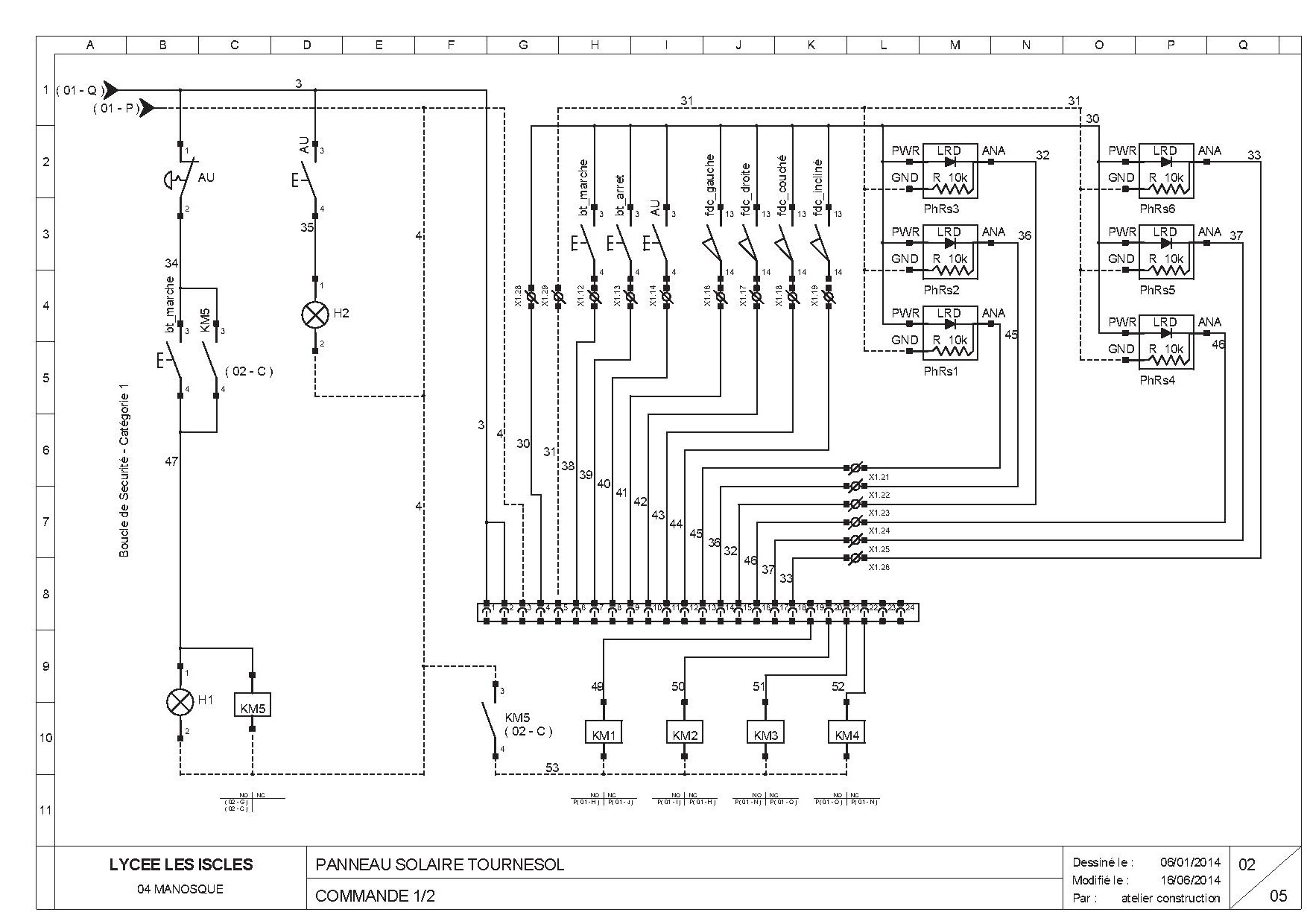

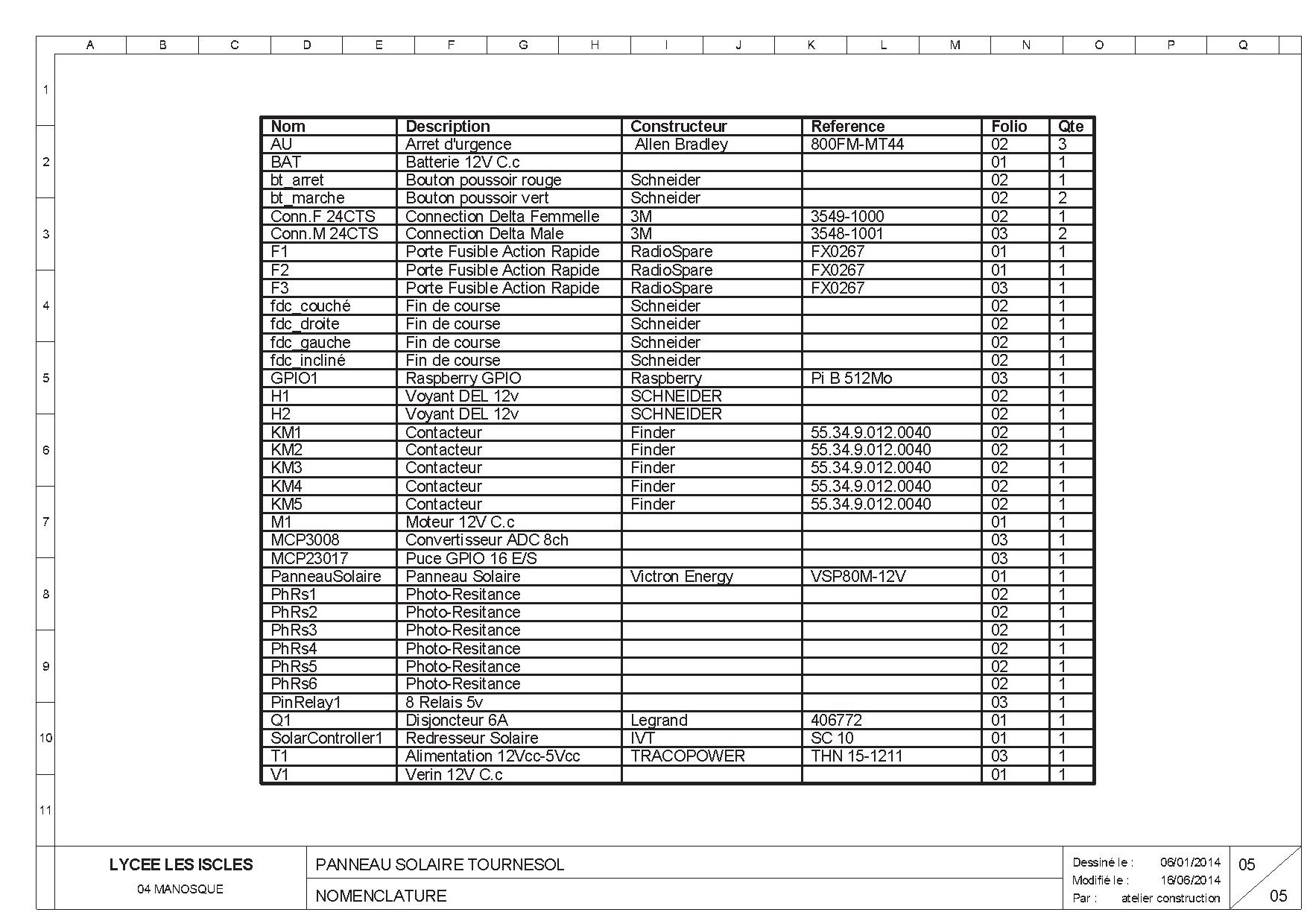

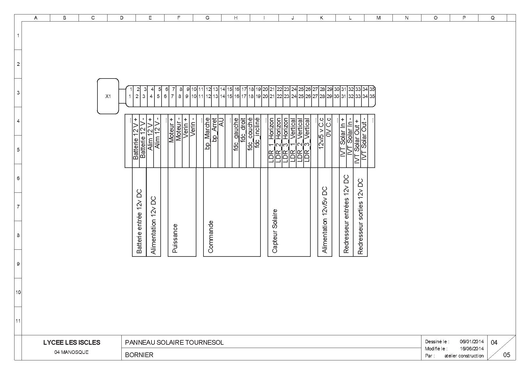

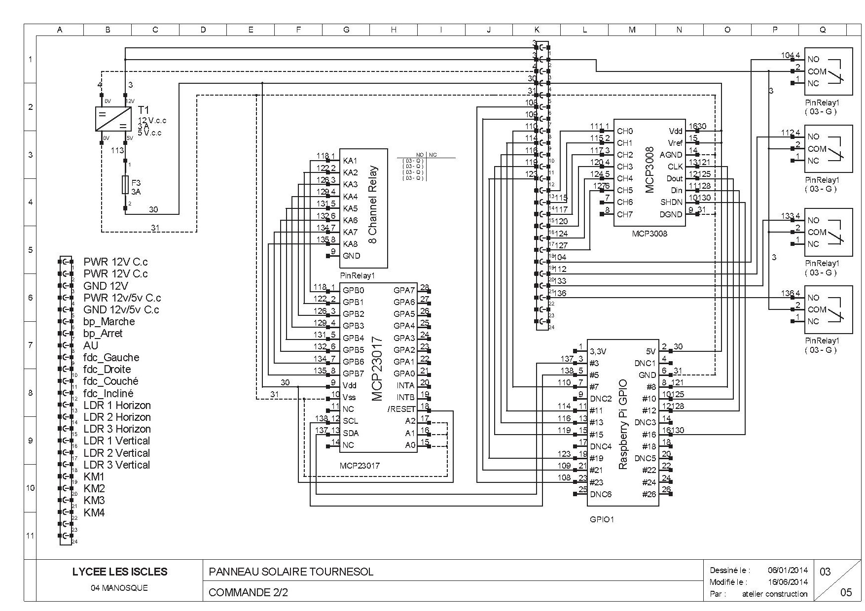

2. Schéma
Fichier pdf : cablage-v1.4.pdf
Fichier WinRelais : cablage-v1.4.xrs

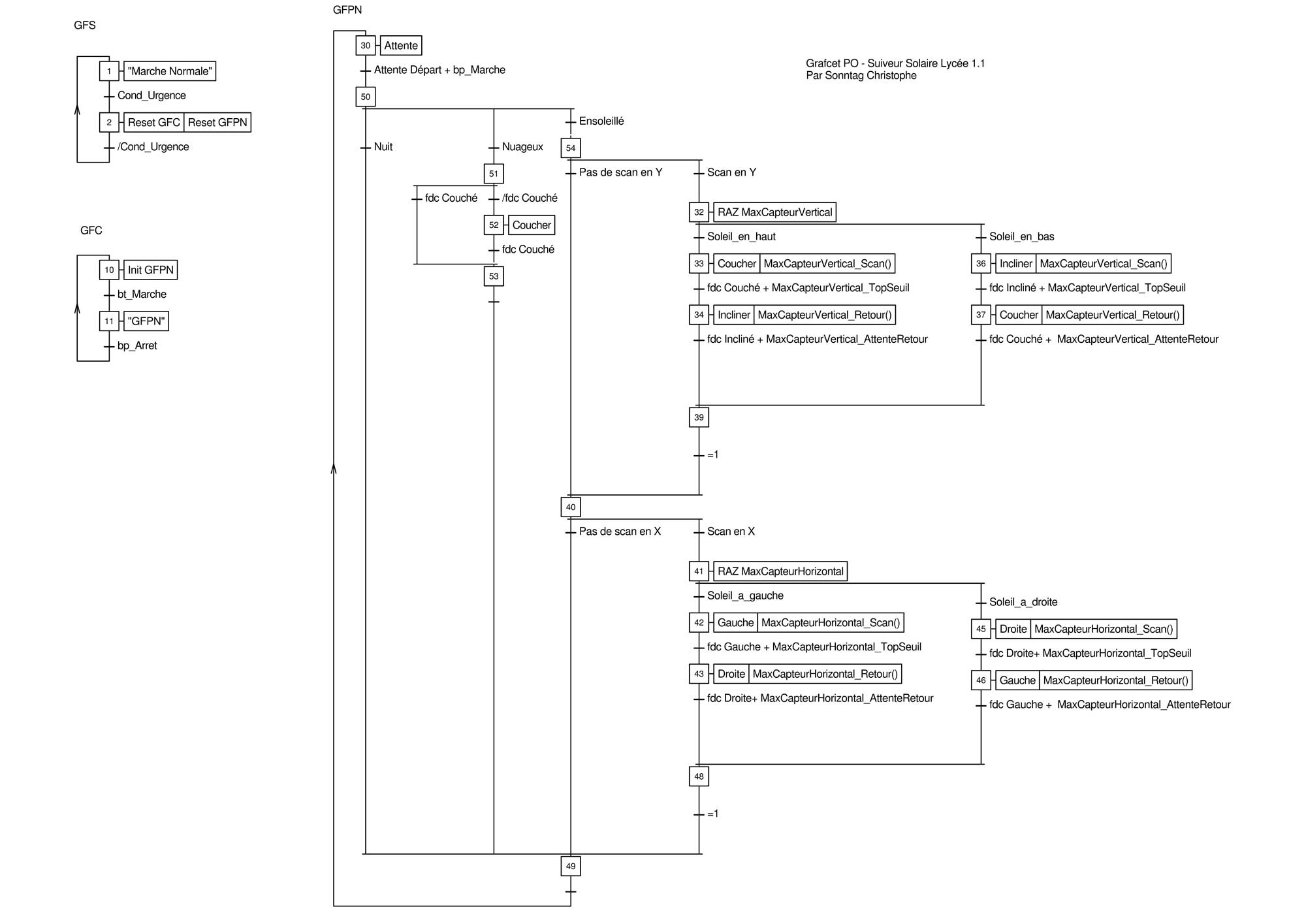

3. Grafcet point de vue opérative
Fichier ets (EdiTSAB) : Grafcet-PO_Lycee.ets
