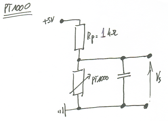

Les PT1000 sont montées sur un simple pont diviseur de tension en veillant à travailler dans une tension moyenne de 2.5V (car un arduino travaille avec une plage de tension de 0 à 5V DC) :
On a donc une résistance fixe R = 1kOhm et une résistance variable (PT1000) forcément de 1 kOhm. J'ai rajouter en plus un condensateur de filtrage (1 mF) en parallèle pour stabiliser un maximum la tension Vs de sortie vers l'arduino.
Le "signal Ai" représente la tension qui rentre sur une "pin" analogique de l'arduino. Ce dernier code la tension linéairement de 0 à 1023 :
  • 0 = 0V
  • 1023 = 5V
On aura donc :
  • Rv = 1000 Ohm = 0°C = 512

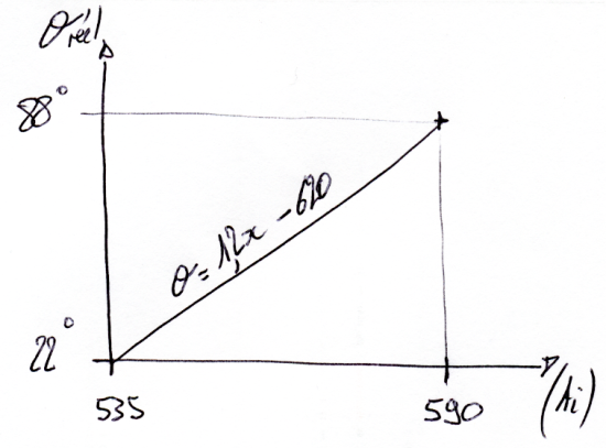

Pour convertir ce signal codé en température, j'ai simplement chauffé de l'eau à 95°C et plongé un thermomètre au mercure de qualité (provenant de l'industrie pharmaceutique). Je relève donc tout les 5 °C la valeur renvoyée par l'arduino sur l'écran du PC. Cela me donne ceci (pour les 2 valeurs extrêmes) :
Courbe de température en fonction du signal Ai
Il suffit de calculer l'équation de la droite qui est TH = (1.2 x signal) - 620
Je considère qu'en dehors de cette plage de température, la variation de température reste linéaire (c'est le propre d'une PT1000). Il suffit maintenant de le programmer en langage C sur arduino.

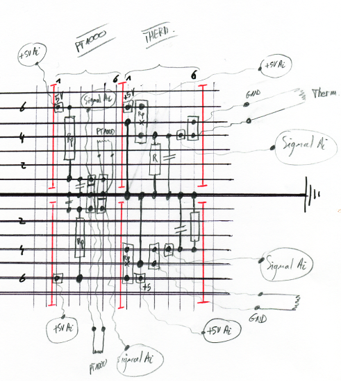

Voici le câblage que j'ai fait :
Câblage sur plaque à trous à souder (pistes cuivre linéaire et non des pastilles)
Câblage sur plaque à trous à souder (pistes cuivre linéaire et non des pastilles)[Zoom...]

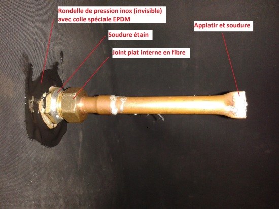

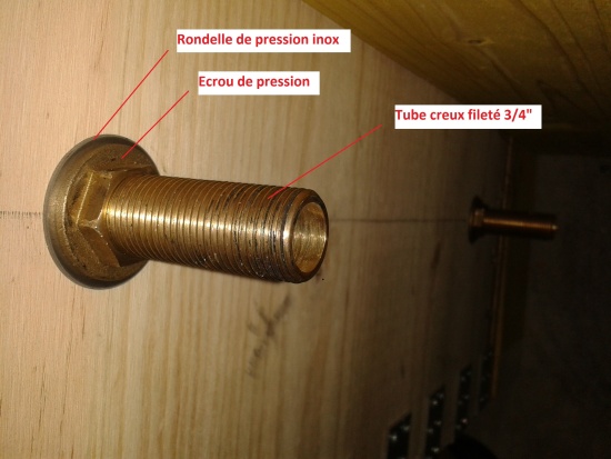

Doigts de gants dans stock & piscine
Stock
La fabrication des doigts de gants se font en cuivre et laiton avec des soudures tendres) :
Côté intérieur
Côté intérieur[Zoom...]
Côté externe
Côté externe
On peut ensuite y loger une sonde (PT1000 ou autre). Personnellement, j'y ai mis mes thermistances.
piscine
Même principe avec un renvoi d'angle :
Doigt de gant ouvert
Doigt de gant fermé
Doigt de gant fermé[Zoom...]

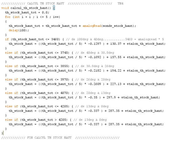

Lissage sur la mesure et étalonnage de la température
Mes montages "électroniques" sont loin d'être du niveau de ce que l'on peut trouver dans le commerce ou de ce qu'on a sur ce site. Pour éviter au maximum d'avoir des températures fluctuantes, j'ai choisie de filtrer de manière "statistique" en me basant sur le principe de l'échantillonnage.
ComplémentL'ÉCHANTILLONNAGE
Pour avoir une température représentative de la réalité, je me base sur 5 mesures successives (qui constituent mon échantillon de mesures). En représentation graphique, cela donne ça :
Echantillonnage
Echantillonnage
On peut tracer donc en superposition une "loi normale" représentée par une cloche (pour plus d'infos, faites des recherches sur le net). La particularité de la loi normale est qu'elle fait apparaître 2 paramètres statistiques :
  • la moyenne qui positionne la cloche (au milieu)
  • l'écart-type qui caractérise la dispersion des mesures (largeur de la cloche)
Je prends donc comme température finale la moyenne des 5 mesures ce qui me permet de "filtrer" le caractère oscillant des mesures.
MéthodeÉTALONNAGE DE LA TEMPÉRATURE
Elle se fait une seule fois par addition d'une valeur étalon déclarée dans le code arduino. Cette valeur étalon est obtenue par comparaison entre une température réelle mesurée au thermomètre et la valeur calculée par le programme. On a donc :
  • etalon_........ = valeur thermomètre - valeur programme
Il suffit alors de l'intégrer dans les lignes de code (voir ci-dessous)

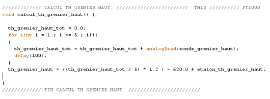

Code arduino PT1000
Code arduino PT1000[Zoom...]
Code arduino thermistances
Code arduino thermistances[Zoom...]

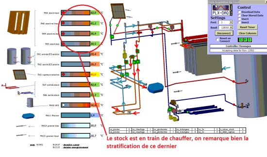

FondamentalRÉSULTATS
Mes températures sont stables à 0.2 °C
Extrait de températures du stock (1 ligne par minute)
Extrait de températures du stock (1 ligne par minute)[Zoom...]
Résultats sur la supervision excel
Voici un extrait du résultat final sur ma supervision excel :
Résultats de mes températures
Résultats de mes températures[Zoom...]
