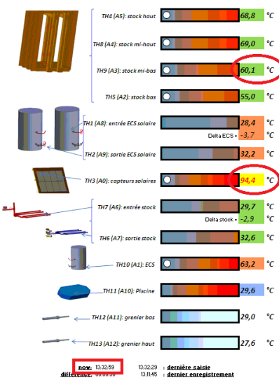

Voici le comportement du système sous fortes chaleurs (canicule à 35°C).
Consignes des températures maxi dans le programme :
  • th_stock_mibas = 60°C (redémarrage si < 58°C et si pas "trop chaud" (delta T< 30°C)
  • th_ecs_maxi = 65°C (au-delà on met trop de temps pour rajouter 5°C (car rendement panneau en chute) et l'eau solaire avoisine les 75 / 80 °C ...... autant de temps perdu pour le stock (qui lui travaille à une température plus basse ! .... donc un meilleur rendement !)
Stagnation capteurs à vide (remplis d'air)
Stagnation capteurs à vide (remplis d'air)[Zoom...]
  • Observez l'heure ! Les capteurs plafonnent en plein soleil à vide à 94.4°C. Ce qui est surprenant c'est que la température ne fluctue pas d'un poil jusqu'à ce que le soleil s'en éloigne franchement.
  • La moitié haute du stock s'approche de 70°C ...... donc il y a bien stratification durant son chauffage solaire !
  • Plus moyen de décharger le stock en journée .... la piscine est à presque 30°C ! Par contre durant la nuit, le stock me la maintien en température (consigne : 28.5 / 29.5°C)
