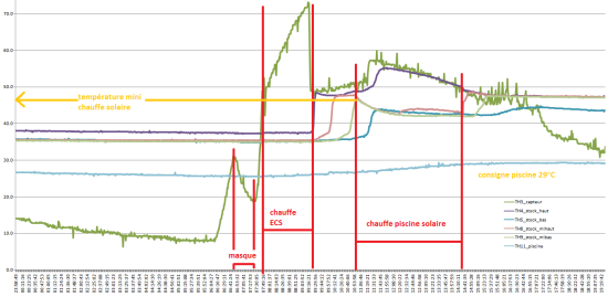

Évolution du stock durant un pompage simultané en chauffe piscine solaire (MAJ 15/05/17)
Voici les courbes d'une phase de pompage des calories dans le stock en simultané (en mode piscine solaire) :
Chauffe piscine solaire en simultanné
Chauffe piscine solaire en simultanné[Zoom...]
