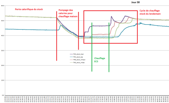

Dé-stratification du stock (durant pompage des calories dans le stock)
Voici les courbes d'une phase de pompage des calories dans le stock (en mode pompage) :
Déstratification stock durant pompage des calories
Déstratification stock durant pompage des calories[Zoom...]
On remarque clairement que le stock se dé-stratifie durant le pompages des calories. Il se re-stratifie (à l'image du graphique plus haut) lors de la prochaine chauffe solaire car on pompe l'eau morte en bas pour la renvoyer chaude en haut ! !
