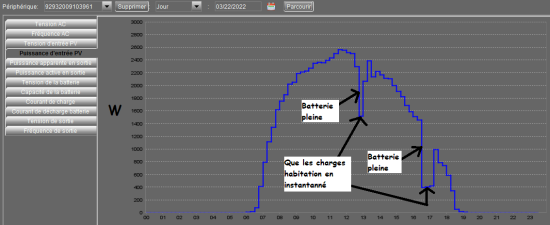

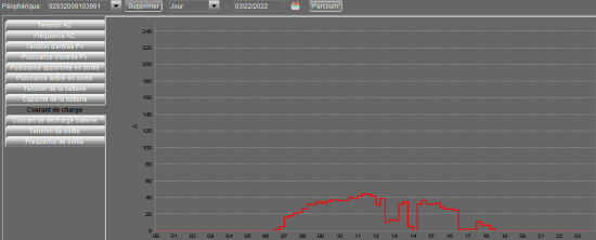

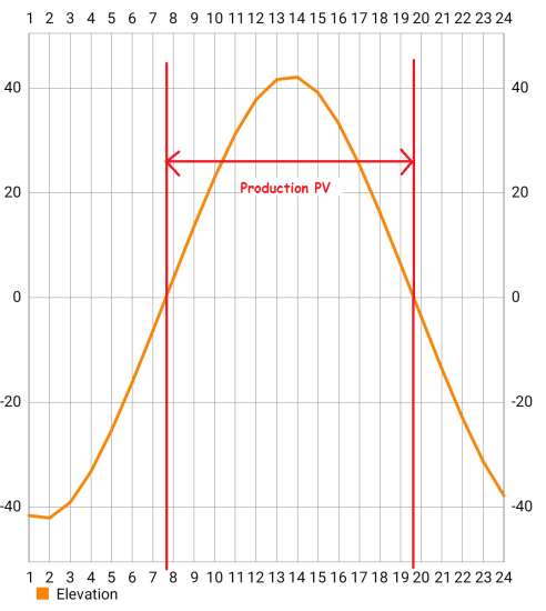

Une belle journée 100% ensoleillée le 22 mars !
Vous trouverez ci-dessous une journée "type" de production photovoltaïque.
Pour rappel :
  • 1 champs de 2.7kWc orienté -55°EST
  • 1champs de 1.8kWc orienté +90°OUEST
  • Pas de masque
  • Toiture à 45°
  • Pack batterie lithium 48V / 7.2kWh
  • Onduleur hybride 5kVA (priorité solaire - batterie - réseau)
Je vous laisse faire l'analyse sachant que l'objectif des 2 champs est d'avoir une puissance de production instantanée plus faible MAIS sur une plage de temps plus longue par rapport à une orientation plein sud.
Élévation solaire le 22/03/2022 chez moi
Production PV en W
Production PV en W
Consommation des charges habitations en VA
Consommation des charges habitations en VA[Zoom...]
Courant de décharge batterie en A
Courant de charge batterie en A
