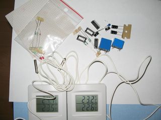

Il faut maintenant s'attaquer à un embryon de régulation: Deux thermomètres de contrôle, et un thermostat différentiel réalisé à partir de quelques pièces électronique feront l'affaire.
