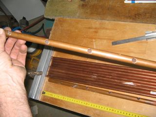

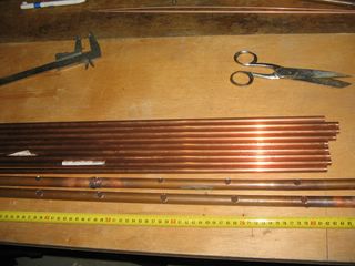

Pour le collecteur j'ai employé du tube de 18 et pour les tubes secondaires du tube de 10 espacés de 10 cm.
La préparation, les tubes débités et percés

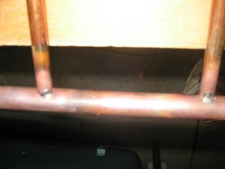

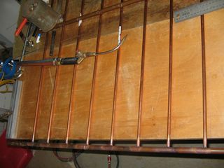

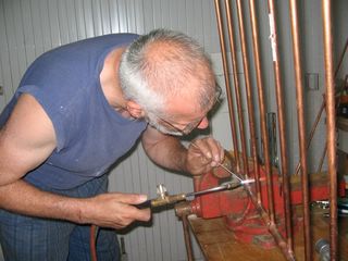

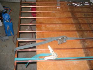

Montage et soudure forte
