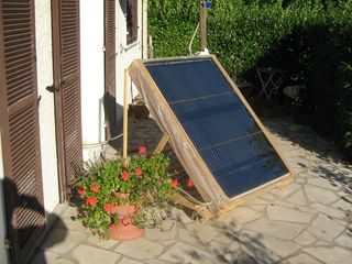

Mon premier capteur solaire sera fabriqué autour de radiateurs acier du commerce dimension 1000X600.
Une fois terminé il me donnera une surface de captage d'un peu plus d'un mètre carré, bien suffisant pour mes premiers essais.

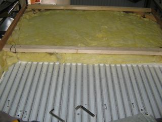

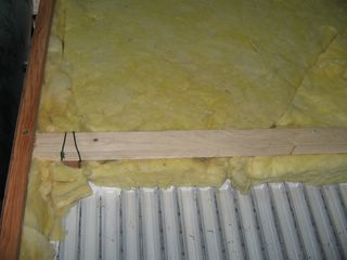

Un cadre en bois, un fond en CTP marine, de la laine de roche et deux radiateurs acier couplés, débarrassés de leur ailettes de dissipation, forment les éléments de base du capteur
Un peu de peinture noire mate haute température, une vitre un support amovible et voilà le capteur prêt pour quelques essais.
