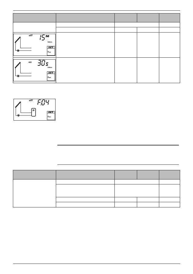

741.706 | 12.18
FR
Affichage
Caractéristique
min.
max.
Réglage
d'usine
Activation
on, oFF
oFF
Plage horaire Début/Fin
0:00
23:59
08:00/19:00
Temps d'attente
1 min
999 min
15 min
Durée d'enclenchement
3 s
999 s
5 s
