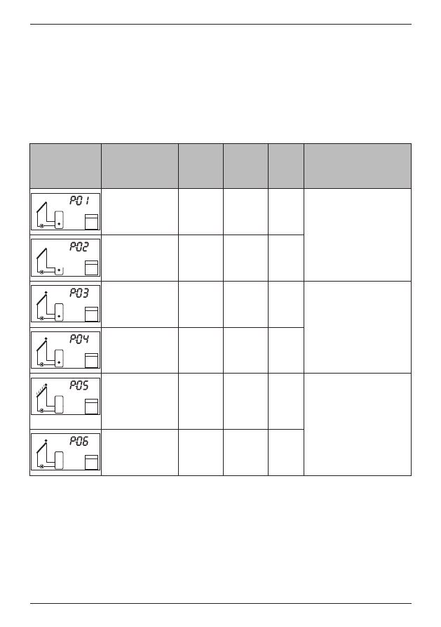

Paramètres
Lors du réglage des paramètres :
• Veuillez respecter les données de service des composants solaires utilisés.
• Tenez compte du fait que les paramètres individuels ne s'affichent et ne peuvent être
modifier que si le système solaire configuré l'autorise.
Cas particulier : Le système
0.1 n'a aucun paramètre, no P s'affiche.
• Tenez compte du fait que dans la majorité des cas d'application l'utilisation du régu-
lateur ne requiert pas de modification des paramètres.
Pour plus d'informations, veuillez vous reporter à la colonne Mode de fonctionnement.
Les figures d'illustration de cette section représentent des exemples d'affichage.
Affichage
Paramètres
min.
max.
Réglage d'usine
T
P
ara
SET
max
Température
maximum ballon de
stockage
0 °C
95 °C
60 °C
Si la température maximum
est dépassé, le chargement
s'interrompt jusqu'à ce que la
température soit inférieure de
3 K à la valeur définie.
T
P
ara
SET
max
Température maxi-
mum bassin
10 °C
45 °C
30 °C
T
T
P
ara
SET
on
Différence de tem-
pérature d'enclen-
chement du circuit
solaire
T
P04
+ 2 K
50 K
8 K
Si la différence de tempéra-
ture d’enclenchement entre
le capteur et le ballon de
stockage est atteinte, le ballon
est chargé.
ture d'arrêt est atteinte, le
chargement s'interrompt.
T
T
P
ara
SET
off
Différence de tem-
pérature d'arrêt du
circuit solaire
0 K
T
P03
– 2 K
4 K
T
P
ara
SET
max
Température maxi-
mum du capteur
T
P06
+ 20 K
180 °C
130 °C
du capteur est dépassée,
le chargement s'interrompt
jusqu'à ce que la température
soit inférieure de 3 K à la
valeur définie.
T
P
ara
SET
min
Température mini-
mum du capteur
0 °C
T
P05
– 20 K
0 °C
Le chargement commence
uniquement lorsque la tem-
pérature minimum du capteur
est dépassée.
