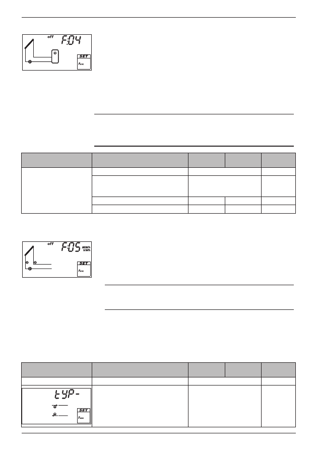

Chargement rapide
Charge plus rapidement la partie supérieure du ballon de stockage grâce
à une température de chargement plus élevée afin d’éviter le plus tôt
possible un appoint de chauffage par un chauffage traditionnel. De plus,
la stratégie de chargement du ballon de stockage prioritaire se réoriente
du chargement différentiel vers le chargement de la température absolue
dès que la température dans la zone supérieure du ballon passe sous la
valeur
T
on
. En même temps, la régulation de régime permet de tenter
d'obtenir un niveau de température supérieur dans le ballon de stockage.
Afin de conserver les modes de fonctionnement ayant fait leur preuves, le
réglage de la valeur T
off
s'effectue parallèlement à celui de la valeur T
on
Remarque
Pour la fonction Chargement rapide, la régulation de régime doit être
activée ; pour plus d'informations, veuillez consulter la section 10,
Affichage
Caractéristique
min.
max.
Réglage
d'usine
Activation
on, oFF
oFF
Entrée de sonde pour la tempé-
rature de la partie supérieure du
ballon
1 ... 5
Température d'enclenchement T
on
0 °C
85 °C
50 °C
Température d'arrêt T
off
T
on
+ 2 K
T
on
+ 10 K
52 °C
9.3.5
Quantité de chaleur
Calcule la quantité de chaleur saisie au moyen des caractéristiques suivantes :
• Température d'aller
• Température de retour
• Flux solaire déterminé à l'aide d'un calcul effectué sur la base du
régime de la pompe ou à l'aide d'une mesure effectuée par un comp-
teur d'eau à impulsion (borne
5).
Remarque
Le calcul effectué sur la base du régime de la pompe est impossible
lorsqu'aucun système (système
0.1) n'a été sélectionné.
• Proportion de glycol et prise en compte des caractéristiques du fluide
caloporteur dépendant de la température
Possibilité supplémentaire : Affichage de la quantité de CO
2
économisée
grâce au système. La quantité de CO
2
est calculée à partir de la quantité
de chaleur saisie. Pour cela, le régulateur a besoin que soit saisi le facteur
de conversion g
CO2
/kWh
therm
Affichage
Caractéristique
min.
max.
Réglage
d'usine
Activation
on, oFF
oFF
Type de saisie du débit
tyP 1, tyP 2
1)
