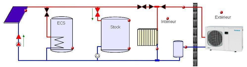

Comment fonctionne mon installation:
- Le solaire est toujours prioritaire.
- Un thermostat commande la pompe à chaleur
- Un autre thermostat commande le solaire lorsque le choix du commutateur 1 est en mode chauffage
- Un système anti surchauffe totalement indépendant de la régulation est constitué à partir d'un simple thermostat mécanique couplé à un ventilo convecteur. Le circulateur commandant ce circuit est alimenté à partir d'une batterie et d'un onduleur pseudo sinus. L'autonomie est de deux jours sans recharge.
Sur le tableau de commande j'ai deux commutateurs:
commutateur 1 avec les choix suivants:
- Chauffage
- Eau chaude sanitaire
- Stock
commutateur 2 avec les choix suivants:
- Normal
- Mode dégradé
- Priorité eau chaude sanitaire
- Recyclage
1) L'été: fonctionnement en eau chaude sanitaire
une fois le delta de 10° atteint le circulateur solaire se met en marche, l'électrovanne eau chaude s'ouvre et l'eau circule dans le serpentin du ballon d'eau chaude.
Si la température dépasse 65° à la hauteur de l'échangeur le circuit solaire est dévié vers le stock: fermeture de l'électrovanne eau chaude et ouverture de l'électrovanne stock.
Après un longue période sans soleil, si le stock est resté assez chaud, il m'est possible de restituer la chaleur accumulée dans ce dernier vers le serpentin solaire et remonter un peu la température de l'eau chaude sanitaire.
Il existe un mode dégradé . Ce mode oblige les capteurs à fonctionner à haute température, ce mode est utilisé en plein été afin d'écrouler le rendement de l'installation et retarder la mise en marche du circuit anti surchauffe.
Le mode chauffage
Chauffage thermostat en demande.
Tant que la température capteur est supérieure à 30°, que le thermostat est en demande et qu'il existe un delta de 10° entre le capteur et le retour radiateur le circulateur solaire fonctionne et l'électrovanne chauffage s'ouvre.
Chauffage thermostat température atteinte.
Dés que la température de consigne est atteinte dans le salon et si le commutateur n'est pas en position " priorité eau chaude" le circuit solaire est dirigé vers le stock grâce à l'ouverture de l'électrovanne stock.
Chauffage avec priorité eau chaude
Une fois la température atteinte dans la pièce ou se trouve le thermostat vu que le commutateur est en position " priorité eau chaude"
le circuit solaire n'est
plus dirigé vers le stock, mais vers l'eau chaude sanitaire grâce à l'ouverture de l'électrovanne eau chaude et
la fermeture de l'électrovanne stock.
Le recyclage
En demi saison les jours ensoleillés le chauffage se fait directement vers les radiateurs, une fois la température de consigne atteinte le circuit se dirige vers le stock.
Le soir venu, une fois le soleil caché si la température dans le stock est assez élevée la recirculation se fait au gré de la demande du thermostat d'ambiance du stock vers les radiateurs. Cela grâce à l'ouverture des électrovannes stock et chauffage. Le tout est actionné par le circulateur de recyclage.
Le clapet anti retour dans le circuit de la pompe à chaleur interdit le passage vers celle ci.
Le clapet anti retour dans le circuit capteur solaire interdit le passage vers ce dernier.
Il existe également un mode hors gel, il établit une simple circulation dans les capteurs si ces derniers approchent 4° pour se stopper vers 7°
en plein hiver la nuit cela ne dure environ qu'une ou deux minutes toutes les heures c'est l'avantage des capteurs à tubes sous vide.

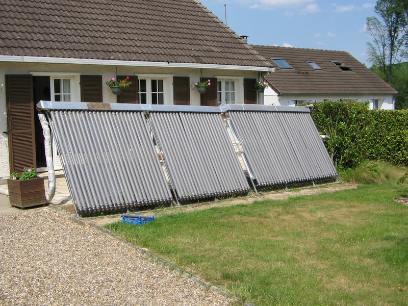

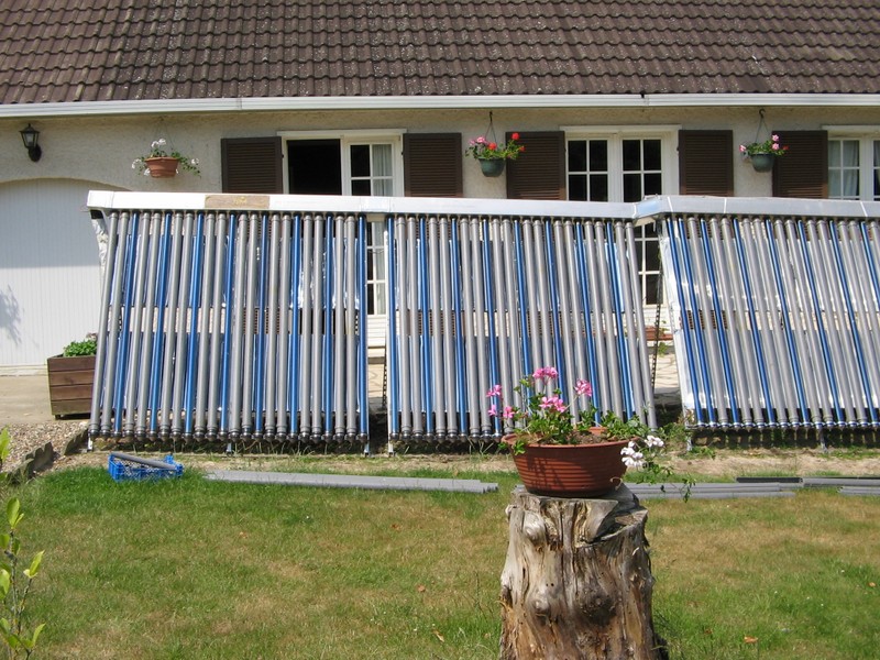

Oui, mais avec 82 tubes même à 60°, l'été pour 200 litres d'eau chaude sanitaire ça doit être la surchauffe permanente?
Ben oui!!

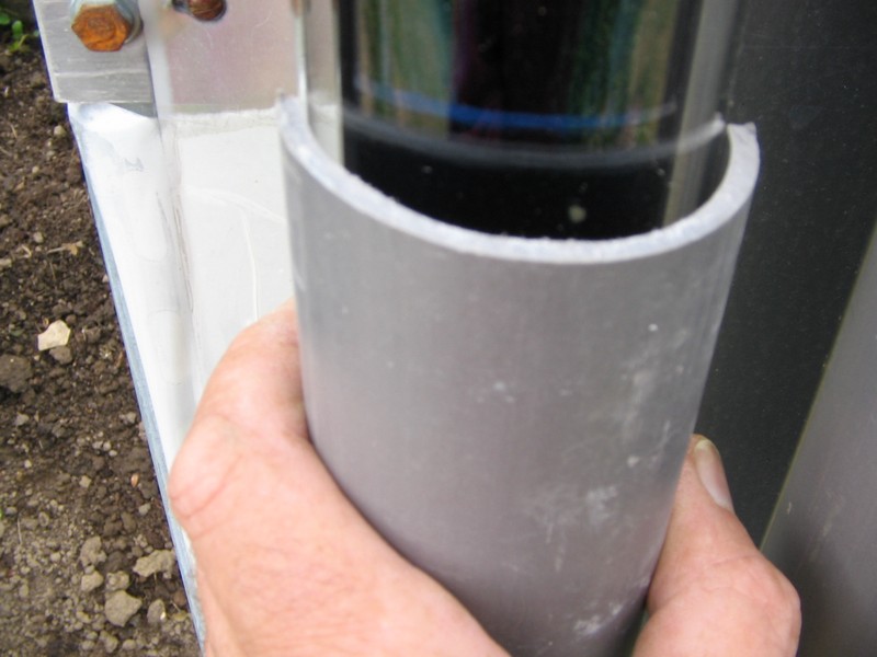

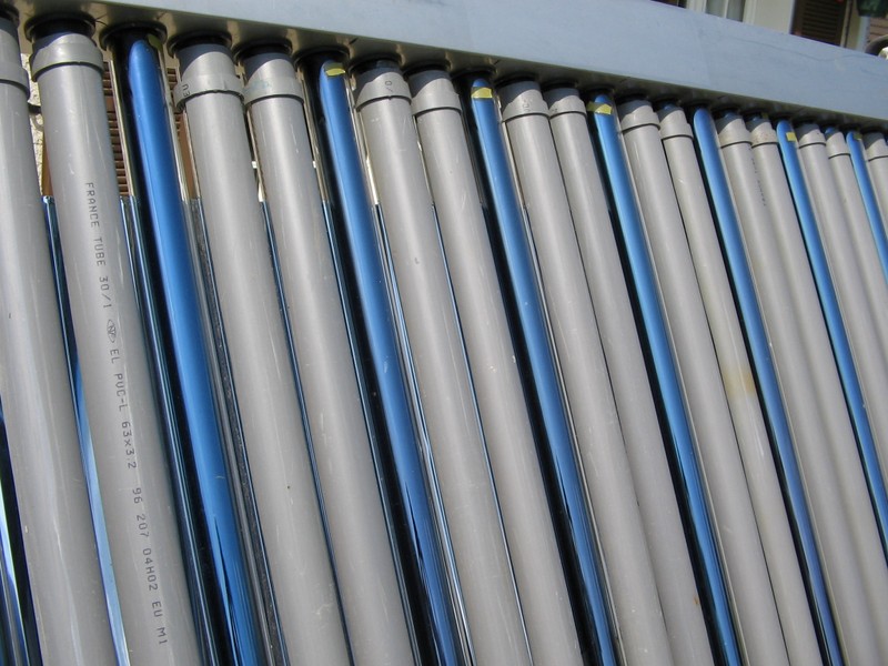

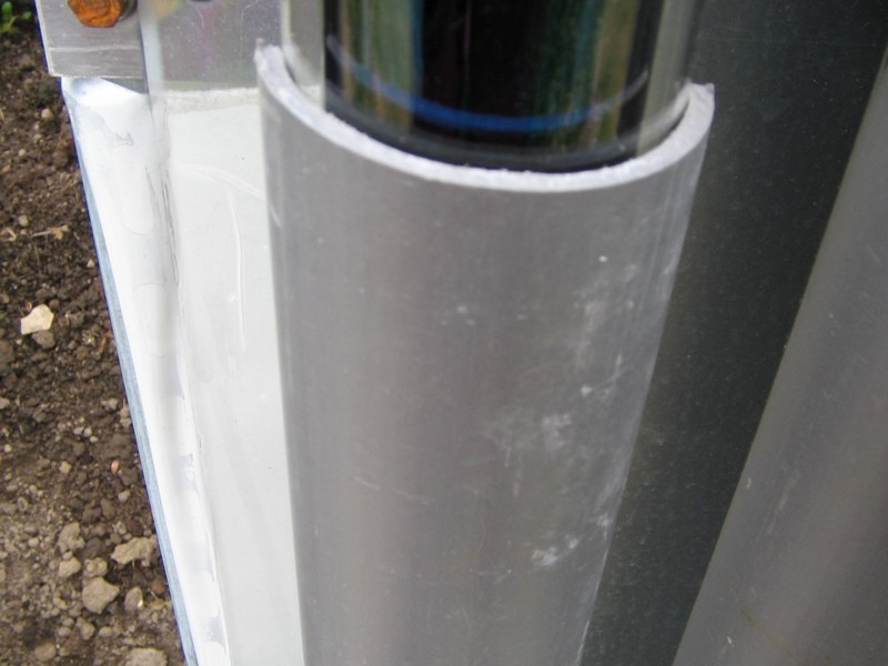

Alors arrive la technique du masquage. Dès la belle saison, je masque 2 tubes sur 3 et si je pars en vacances je masque tous les tubes.

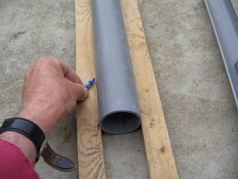

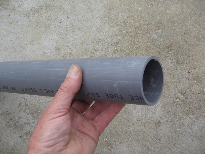

1) Prendre un tube qui va bien
2) Le placer entre deux cales de la bonne hauteur, et tracer l'axe

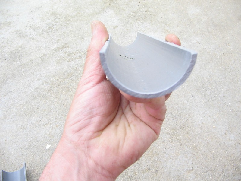

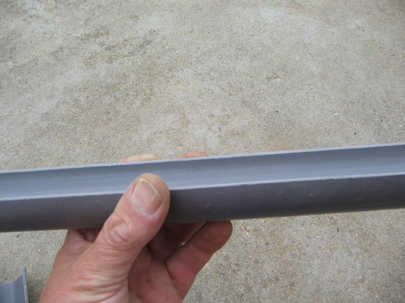

3) Scier dans le sens longitudinal pour obtenir deux demi tubes
4) Découper des rondelles, donner un trait de scie. Les rondelles servent de collier si l'on veut masquer de façon définitive les tubes,
5) Clipser les demies coquilles sur les tubes à masquer... rendement écroulé garantie!
