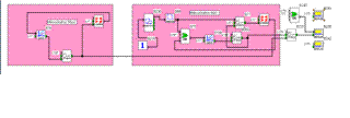

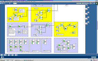

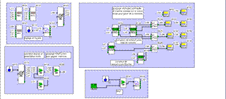

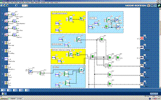

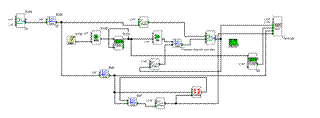

Ce programme se compose de plusieurs sous ensembles, ce qui permet de faciliter la programmation et de trouver plus facilement les erreurs.
Les fonctions chauffage et la surchauffe
L'eau chaude, le stockage, les autorisations et les limitations
Les mémorisations maxi et mini ( il n'y a pas de bloc max et min sur le zelio)
Le comptage d'énergie
Les blocs d'affichages et réglages en façade

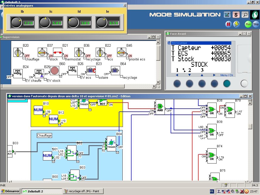

Il est facile de quitter le mode édition pour passer en mode simulation. Plusieurs fenêtres peuvent alors être ouvertes: l'éditeur, la face avant et une fenêtre de supervision qui nous informe de l'état de chaque entrée/sortie, l'atelier fonctionne avec une toute petite machine.
