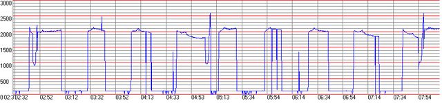

de 3H du matin à 8h du matin : beaucoup de cycles, avec de nombreux dégivrages.

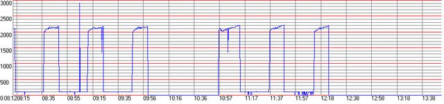

Puis de 8H à 14H le solaire rentre un peu en jeu et les cycles s'espacent.

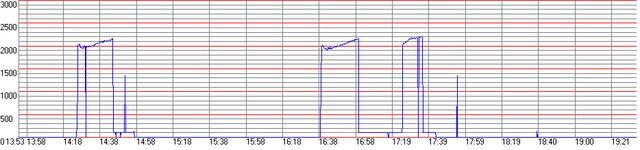

Puis de 14H à 19H
les cycles s'espacent encore plus et avec la chaleur accumulée la pompe repart beaucoup plus tard.
