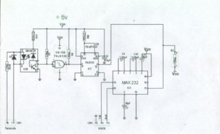

Internet regorge de ressources. Je trouve facilement les plans d'une interface téléinformation dont le but est de faire la liaison entre le PC et le compteur EDF. Un premier petit programme en basic me permet de tracer les courbes et de voir les apports solaire.
Pour l'acquisition analogique des LM355 sont utilisés (huit au total). Comme ma carte d'acquisition ne comporte qu'une seule entrée j'utilise un multiplexeur. Cela me permet de faire mes premiers réglages et de contrôler l'effet sur l'installation.
