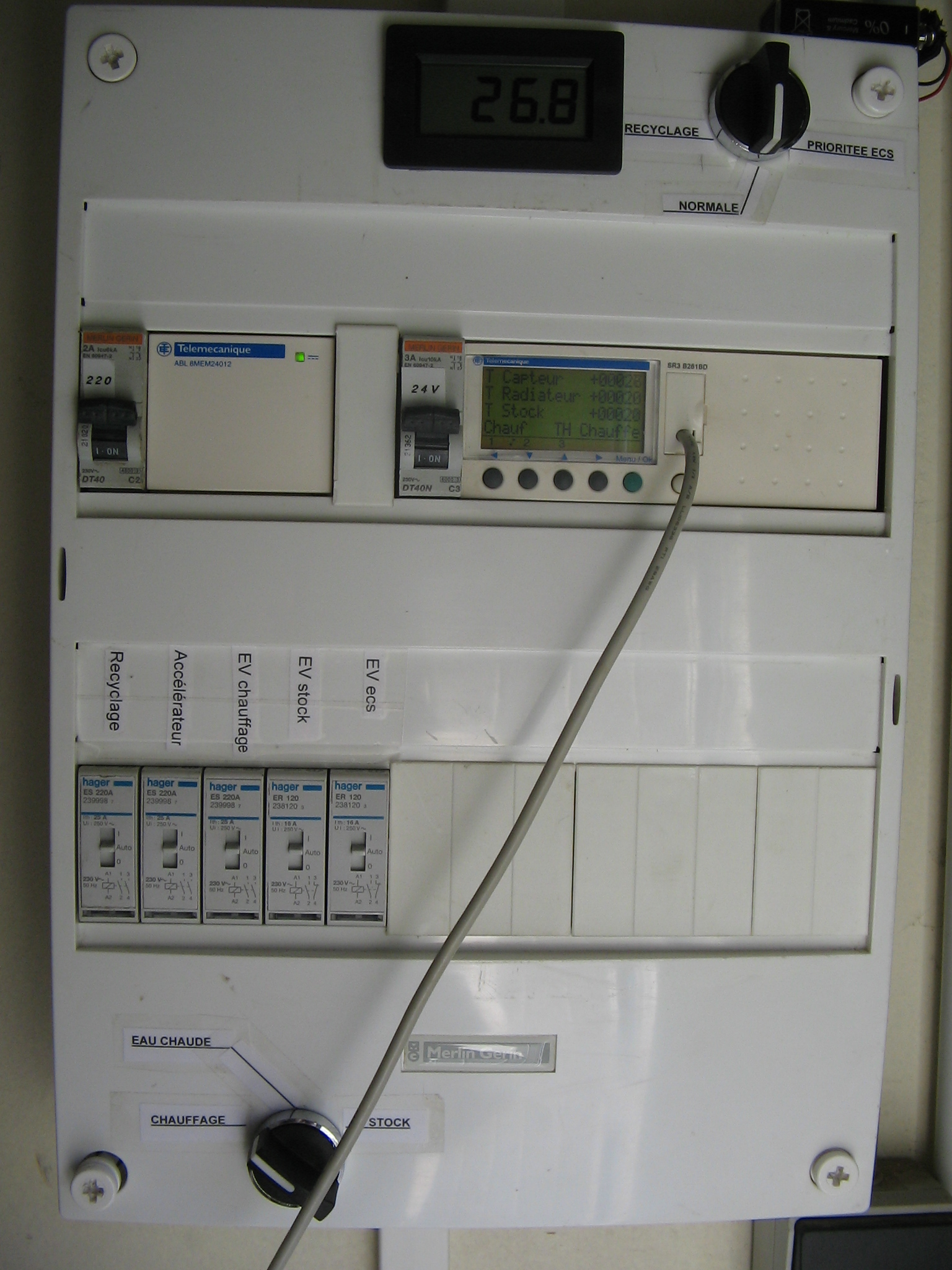

Ben oui ça devait arriver avec 82 tubes plus trop de place pour mes bidouilles électroniques. Un ami de la région qui a aussi auto installé ses capteurs arrive à me convaincre de passer à l'automate, Patient, il me donne des cours plusieurs jours de suite, ainsi il me met le pied à l'étrier et n'hésite pas à m'aider, voir trouver une solution à chaque fois que je bloque car ma gestion est assez compliquée:
- le solaire doit se coupler avec une pompe à chaleur, cette pompe à chaleur ne supporte pas des températures trop élevées en retour, il m'est donc impossible de faire comme une installation traditionnelle, de plus il faut faire avec ce que j'ai c'est à dire un ballon eau chaude sanitaire de 200 litres (nous sommes 2)
un stock de 300 litres ( le ballon de 500 litres attend sagement dans le garage)
et un circuit de radiateurs basse température.
Pour le programme je dois avoir:
-une fonction anti surchauffe
-une fonction antigel
-une fonction eau chaude avec limitation en température
-une fonction chauffage avec une consigne de départ minimum de 30°, un thermostat gère si le circuit solaire doit irriguer les radiateurs ou bien se diriger vers le stockage
-une priorité eau chaude en mode chauffage
-une fonction de stockage
-une fonction de restitution
