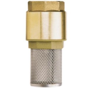

J’utilise personnellement une cuve acier pour récupérer de l’eau, le tout avec un suppresseur, mais le problème que je rencontre chaque année est que quelque soit la qualité du kit d’aspiration que je prends, il fini par casser avec le temps.
Que ça soit avec une crépine en plastique, le tuyau ou comme ici la bague en laiton qui casse à cause de la pression.
pour faire donc dans plus solide, il est possible d’acheter les éléments séparément
et personnellement j’ai fait le choix de ne prendre que la crépine en laiton et le reste du
tuyau directement en polyethylène
avec les raccords qui vont bien.
l’avantage, c’est que l’ensemble est sensé résister à 10 bars.
le seul inconvénient est que c’est beaucoup plus rigide.
