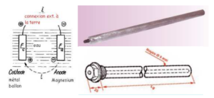

1) PRINCIPE:
C’est comme une pile en court-circuit.
Les ions positif Mg++ du magnésium circulent en utilisant le fluide (eau douce ici) comme un conducteur électrique et se fixent sur les zones métalliques du ballon (dégarnies d’émail) soumis à la corrosion.
Il est donc primordiale que l’anode soit branchée, côté extérieur, sur le métal du ballon (via sa tige filetée ou son écrou) afin d’établir un [court] circuit électrique.
Le débit de courant (consommation de Mg) est lié à la résistance de l’eau: c’est à dire à la conduction de l’eau (lié au taux de calcaire- voir 4) et à la distance au métal (ci-dessous).
extrait wikipedia
Si la pièce est de grande dimension, il faut cependant tenir compte d’une déperdition de protection liée à la chute ohmique. Celle-ci est provoquée par la résistance au passage du courant dans le milieu environnant, et elle augmente avec la distance du point de la pièce
protégée au contact avec l’anode sacrificielle. Au-delà d’une certaine distance, qui dépend de la conductivité du milieu, la pièce n’est plus protégée. Il faut donc positionner les anodes à distance régulière de manière à ce que tout point se situe en dessous du potentiel où le
métal peut de corroder.
C’est à dire dans l’axe du ballon et avec une longueur plutôt plus grande pour les ballons solaires généralement plus allongés que les ballons classiques. (Les anodes courtes montées par le travers seraient donc à proscrire ?)
- par exemple pour un ballon 200 L type Giodarno de 1,5 m de haut:
anode Lg= 60cm diamètre= 32 mm
exemple de catalogue d’anode: voir lien en page 21
http://www.rgs-diffusion.com/rgs/9_pieces_chauffeeau_elec.pdf
on en trouve en 1 m pas beaucoup plus chères = peut être mieux de surdimensionner ? mais
ce n’est pas certain (risque de surprotection = voir 3)
Les fabricants disent de la changer si son diamètre 10 mm est atteint en un seul point.
L’anode contiendrait un noyau (acier) de 5 mm de diamètre (Mg autour)
On désigne le matériau de l’anode par AZ63 ou G-A6-Z3 car c’est en fait un alliage
Mg 91% -Alu 6% – Zinc-3%. de densité 1,83 g/cm3.
Cet alliage est dit magnesium faible potentiel (ne peut pas marcher dans l’eau distillée !).
