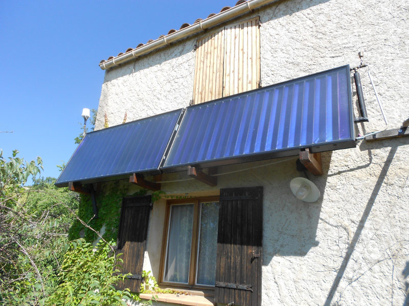

Nous bénéficions d'une exposition
parfaite sud-sud-est. Pierre Amet est venu, a vu le lieu et nous a
indiqué comment s'y prendre: où poser les panneaux, où mettre le ballon
etc … puis a calculé l'inclinaison des panneaux et vérifié notre
commande de matériel avec quelques conseils à la clé. Un grand merci
Pierre!

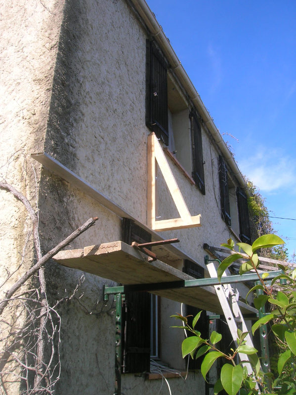

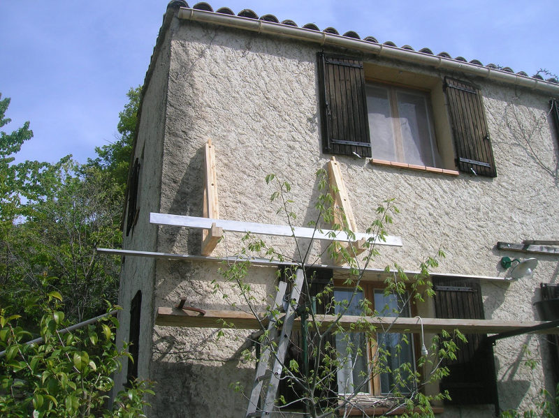

1) Prendre le temps de
bien soigner la planéité du lieu d'installation des équerres pour que
l’alignement des panneaux soit parfait. Très important car ça évitera les fuites et pas mal de difficultés ensuite …

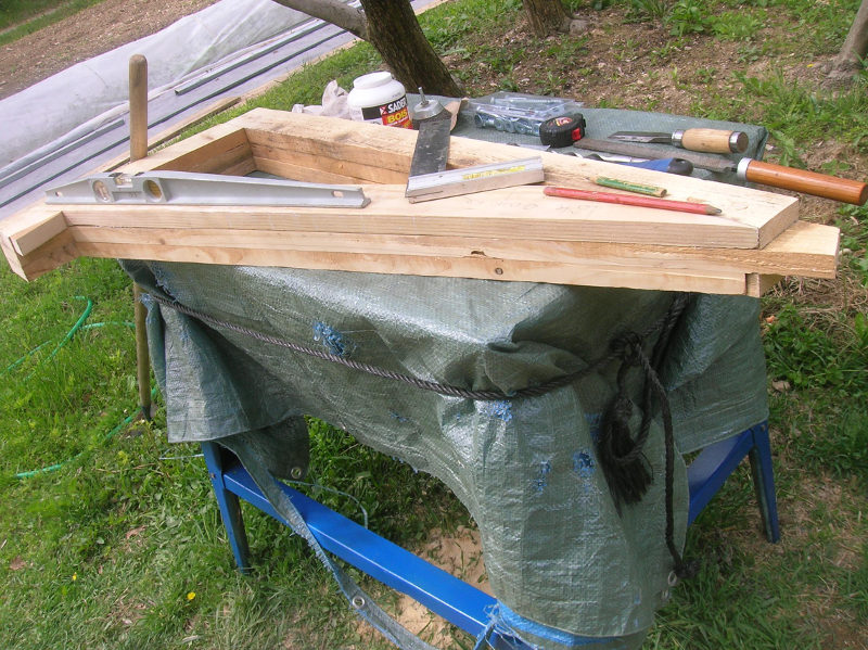

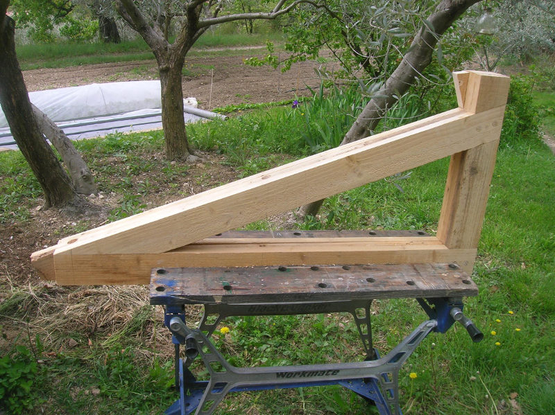

2) Faire les
équerres (support des panneaux solaire) en
bois lamellé-collé et chevillé auto-confectionné. Technique qui rend les supports indestructibles et indéformables.

Conclusion et bilan: Nous
disposons de 200l d'eau chaude sanitaire, l'hiver env. 55° et par
mauvais temps, ça tient 3 jours (l'eau se refroidissant au fur et
au mesure de son utilisation)! En été, l'eau est à plus de 60° et nous
« marchons» sur un seul panneau quand il fait très chaud et très
beau.

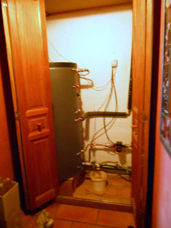

Le ballon et la « machinerie » sont cachés dans le placard d'entrée . Ça ne tient vraiment pas beaucoup de place.
Nous sommes à 100% solaire en eau chaude sanitaire et vivons au rythme du soleil …......
