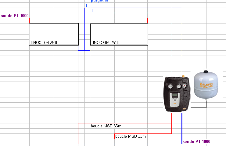

6) Schéma.
7) Mise en route et constatations.

Je dois donc avoir un cpe < 6mCE pour que le liquide caloporteur puisse circuler.
courbe de la pompe :
Les pertes de charge.
Les pertes de charge doivent être calculées afin de pouvoir équilibrer les différentes boucles les unes par rapport aux autres.
Pour équilibrer les boucles il faut tout d'abord trouver celle qui est
la plus défavorisée, en général la plus longue, calculer sa perte de
charge totale, perte de charge qui sera celle de référence, et ensuite,
après calcul des pertes de charge des autres boucles, définir les
pertes de charge artificielles de façon à ce que la perte de charge
totale (perte de charge propre à la boucle + perte de charge
artificielle) soit égale à la perte de charge de référence.
Pour le calcul des pertes de charge, il est possible d'utiliser la
formule empirique suivante, elle comprend les pertes de charge
linéiques et singulières (coudes + collecteurs) :
DeltaP = (425 x (D^1,75 / di^4,75)) + 1,3 x p x (V2 / (2 x g))) x Lg
La partie gauche de l'équation représente les pertes de charge
linéiques [(425 x (D^1,75 / di^4,75))] en mmCE/m, et la partie de
droite, les pertes de charge singulières [1,3 x p x (V2 / (2 x g))] en
mmCE/m, ce qui correspond à un rapport J/Z d'environ 70/30%.
DeltaP en mmCE
D = débit en l/h
di = diamètre intérieur en millimètre
p = masse volumique du fluide en kg/m3 (pour l'eau voir tableau à la page Formules/Tableaux)
V = vitesse du fluide en m/s obtenue de la manière suivante :
V = 4 x D / (3,6 x Pi x di2). Pi = 3,141592
g = accélération de la pesanteur, 9,81 m/s²
Lg = longueur totale du circuit (boucle + conduites de raccordement)
Calcul du cpe pour la boucle de référence (66 m)
Dans mon cas, pour du 13x16, le débit minimal est de 0,013 x 3300 =
42,9 l/h soit 0,71l/mn (débitmètre gradué de 1 à 6l/mn sur ma station
solaire).
En décomposant la formule ci-dessus, on a pour les pertes linéiques :
En prenant le débit moyen de 250l/h  soit 4,16l/mn soit D=15717,9179
Et un diamètre interne de 13mm di= 195537,89
425x15717,9179/195537,89 = 34,16mmCE/m
Pour les pertes singulières
1,3x1018x(0,522/2x9,81)x66=1,3x1018x(0,2704/19,62)= 18,23mmCE/m
Soit (34,16+18,23)x66 = 3458,32mmCE ou bien 3,45mCE
Dans mon cas  J/Z =65/35%
Calcul du cpe pour la boucle solaire, en cu 16 sur 24 m aller retour :
Pertes linéiques : 425x15717,9179/278040,57= 24,025 mmCE/m
Pertes singulières :  1,3x1018(0,2025/2x9,81) =13,65mmCE/m"
Pertes totales : (24,025+13,65) x 24 = 904,2 mmce
Cpe d’un capteur TINOX GM 2510 :0,0018mCE/2= 0,0009 mCE (montage parallèle)
Cpe de l’installation
3,45mCE+0,904mCE + 0,0009 mCE = 4,36 mCE
Conclusion, la vitesse 2  doit être utilisée pour avoir un débit de 250l/h
