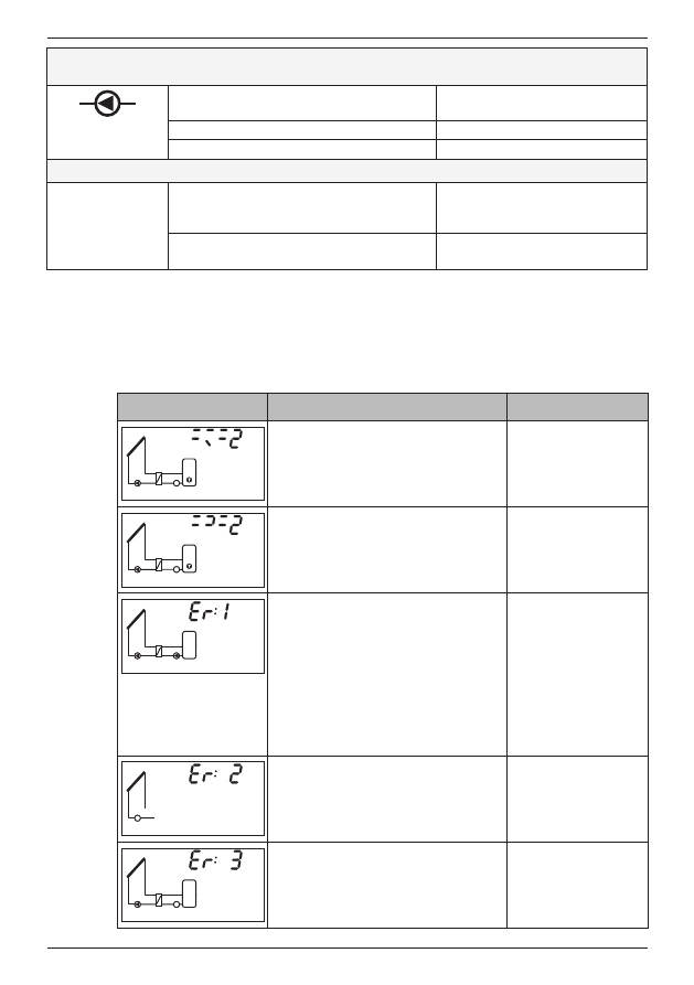

13.2
Messages d'erreur
Si un message d’erreur s’affiche, le rétroéclairage s’allume en rouge et se met à clignoter
en cas d’inactivité supérieure à 5 minutes.
Les figures d’illustration de cette section représentent des exemples.
Message d’erreur
Description
Solution
Une interruption a été détectée au
niveau de l'entrée de sonde affichée
(ici : entrée de sonde 2).
contrôlez le câble et
la sonde raccordés à
l'entrée de sonde.
Un court-circuit a été détecté au
l'entrée de sonde.
Le régulateur a détecté une erreur de
débit volumétrique dans le circuit primaire
ou secondaire. Il existe une différence de
température constamment élevée entre la
source de chaleur et l'objectif de charge-
ment. Les pompes des circuits primaire et
secondaire clignotent. Causes possibles :
• Présence d'air dans le système
• Le robinet d’arrêt est fermé
• La pompe est défectueuse
• purgez le système
• contrôlez le robi-
net d’arrêt
• contrôlez la
pompe
Le régulateur a détecté un dys-
fonctionnement dans le service de
l'installation. Une confusion dans les
raccordements des capteurs en est
probablement la cause.
contrôlez les rac-
cordements des
capteurs.
Il existe un court-circuit au niveau de
la sortie
R1, la pompe raccordée à la
sortie
R1 clignote. Causes possibles :
• Erreur de câblage
• contrôlez la
pompe
• contrôlez le
câblage au niveau
de
R1
