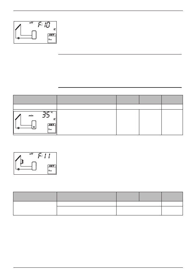

9.3.10 Vacances – Refroidissement
Tente de réduire ou d'éviter le temps d'arrêt (stagnation) de l'installation
en cas de températures élevées. Pour cela, le ballon de stockage (le bal-
lon restant en présence de 2 ballons) est chargé si possible à la tempéra-
ture minimum définie, et ce, lorsque la température diurne du ballon est
inférieure de 10 K à la température maximum définie.
La stagnation intervient lorsqu'au cours d'une absence prolongée
(vacances) le prélèvement d'eau chaude est trop faible.
Remarques
À noter :
• Activez la fonction uniquement en cas d'absence prolongée.
• Désactivez la fonction le plus tôt possible après votre retour afin de
ne pas dépenser inutilement de l'énergie par le circuit du capteur.
• Cette fonction ne peut pas être activée pour les systèmes avec
bassin.
Affichage
Caractéristique
min.
max.
Réglage
d'usine
Activation
on, oFF
oFF
Température minimum du ballon
0 °C
95 °C
35 °C
9.3.11 Refroidissement actif
Enclenche un refroidisseur supplémentaire dans le circuit solaire
lorsqu'une des conditions suivantes est remplie :
• La température du ballon de stockage (du ballon restant en présence
de 2 ballons) est inférieure de 10 K à la température maximum
définie.
• Le refroidissement de vacances est effectué de nuit.
Exemples d'application : zones à fort ensoleillement, pour éviter la sta-
gnation.
Affichage
Caractéristique
min.
max.
Réglage
d'usine
Activation
on, oFF
oFF
Sortie (raccordement du refroidis-
seur)
sortie libre
R1/R2/R
S
