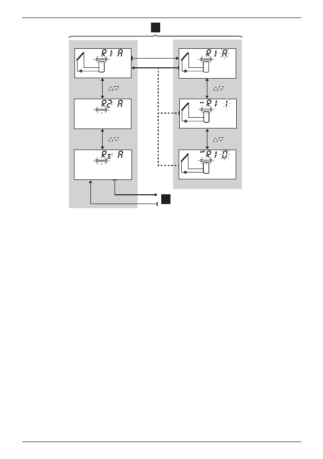

Mode de service Automatique
Mode de fonctionnement
Automatique est le mode de service normal, le système est commandé automatique-
ment. Il est possible d'effectuer les actions suivantes :
•  Affichage de l'état (affichage d'état) : affichage de l'état des composants externes
(températures, états de commutation, durées de service)
•  Affichage des valeurs min. et max. enregistrées (sonde de température) ou des
valeurs cumulées/différentielles (heures de service
1)
 des pompes et des vannes)
Valeurs cumulées (symbole
∑) : heures de service depuis la première mise en service.
Les valeurs cumulées ne peuvent pas être réinitialisées.
Valeurs différentielles (symbole
Δ) : heures de service depuis la dernière remise à
zéro
•  Réinitialisation des valeurs min./max./différentielles
•  Appel du menu de configuration
 1)
 Heures d'enclenchement cumulées des sorties.
