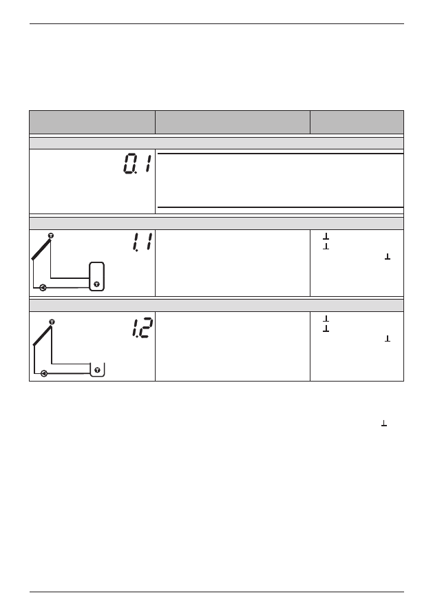

Affectation des bornes
Pour chaque système solaire pouvant être sélectionné sur le régulateur, les composants
externes (pompes, vannes, sondes de température) doivent être raccordés aux bornes
prévues à cet effet. Le tableau ci-après contient les informations suivantes :
• Graphique et numéro du système solaire sur l'affichage du régulateur. Le graphique
sert d'aperçu, il ne constitue pas un dessin technique.
• Occupation des bornes des composants raccordés
Affichage
Légende
Occupation des
bornes
Aucun système
Remarque
Aucun système n'est utilisé lorsque seules les fonctions sont utili-
sées. Si aucun système n'est sélectionné, l'ensemble des entrées et
des sorties est disponible pour les fonctions. Pour plus d'informa-
tions, veuillez consulter la section 11, p. 25.
1 ballon de stockage, 1 champ de capteurs
T1
T2
R1
T1 : sonde du champ de capteurs
T2 : sonde de la partie inférieure du ballon
R1 : pompe du circuit solaire
1,
2,
R1, N, PE (PWM R1,
1)
1 bassin, 1 champ de capteurs
R1
T1
T2
T2 : sonde du bassin
1,
2,
R1, N, PE (PWM R1,
1)
Tab. 1: Affectation des bornes des systèmes solaires
1)
Occupation des bornes pour pompes à haute efficacité à commande PWM (modula-
tion de largeur d’impulsion) l’alimentation électrique doit être raccordée à la sortie
R1 (N, PE) et la ligne de commande de l’électronique de la pompe à PWM
R1 et .
