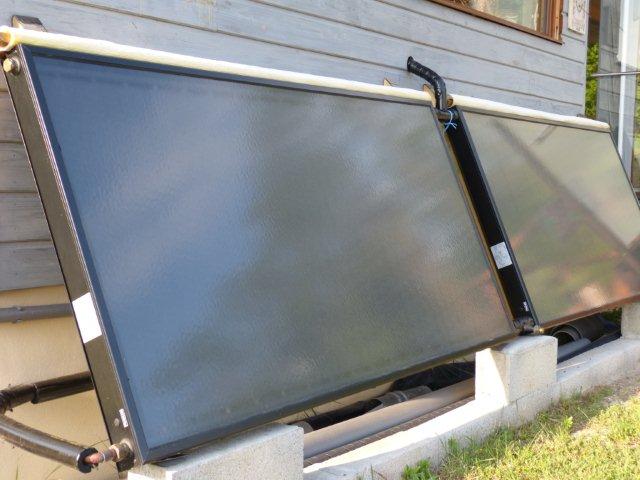

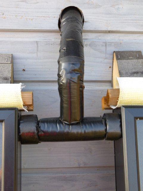

2 panneaux horizontaux LM peint 112, inclinés à 65° placés
au sol contre le mur sud.

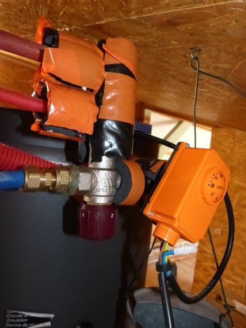

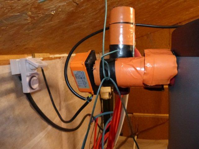

Régulation(s) de l’apport électrique éventuel:
Limitation horaire par prise timer. (1 heure le soir après le coucher du soleil)
Limitation de température maximale par thermostat (sonde dans un doigt
de gant) placé dans une nourrice de sortie d’eau chaude. Calé sur 50°.

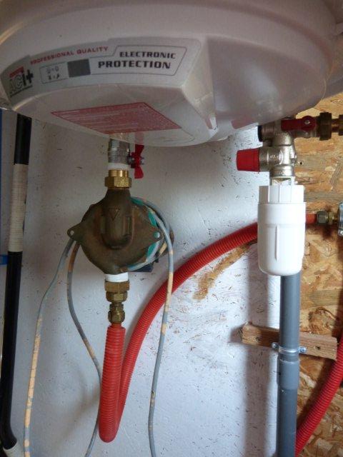

Un 2ème ballon de 100L positionné
près de la salle de bains, relié au premier, peut être mis en service
(solaire) si besoin est, grâce à un circulateur pour ECS. Ce dernier
est contrôlé par une prise timer pour fonctionner 3 fois ¼ d’heure,
entre 12 et 18 heures. En dehors des cas indiqués il est « hors
circuit » (vanne fermée manuellement).
