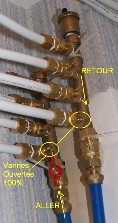

Dans un système à plusieurs murs on
alimente en général tous les murs avec une seule pompe en
passant par lintermédiaire de clarinettes. Cest le mur le plus
grand (avec la plus grande perte de charge) qui va, en fait, fixer la température
dentrée et de sortie. Pour réguler les autres murs on place
des robinets détranglement qui limitent le débit, donc lénergie
échangeable et donc la température pièce par pièce

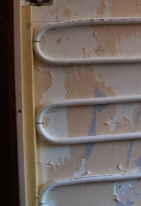

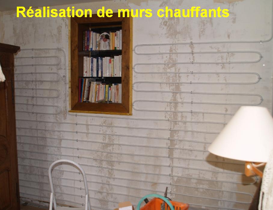

Jai finalement choisi dutiliser un pas le plus faible
possible soit 10cm (qui est le diamètre obtenu à la cintreuse).
Le mur le plus long nécessitait 80m de tuyaux ce qui ma obligé
à prendre non pas le plus petit diamètre mais celui juste
au dessus (12x16) pour diminuer la perte de charge.
Les quatre circuits réalisés (dont un
en angle) sont tous sur des murs intérieurs. Cest presque un principe
de base en rénovation. On évite de mettre un mur chauffant
sur un mur extérieur si on nest pas sûr de son isolation.
Deux murs sont des cloisons en carreaux de plâtre (6cm). Ils chauffent chacun deux pièces (bureau+couloir & WC) et (Salle de séjour + Salle de bain).
Un mur est en polystyrène + ba13 (il sagit dun mur qui donnait au départ sur lextérieur).
Un mur est en béton + plaque ba13 (Salle de séjour +WC).
Un mur en béton (Salle de séjour + cuisine).
Cela fait 5 murs ? Oui ! mais jai dit quil y en
a un en angle
La surface totale de murs (en comptant les deux faces lorsquil y en a) est de 30m2, la surface brute est de 22m2.

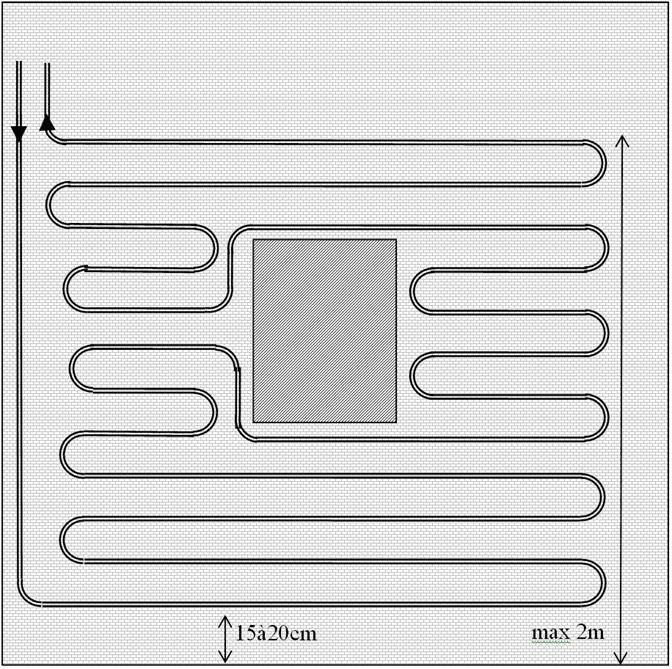

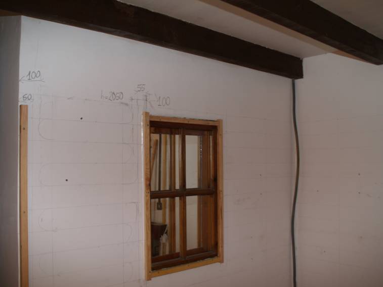

Pour obtenir une température homogène et des échanges efficaces, le mur est à équiper dun serpentin horizontal, leau chaude entrant en bas du mur et sortant (froide) en haut du mur.
Inutile de placer la première spire trop bas, à moins de vouloir chauffer la dalle. Commencer à 15-20cm du sol semble correct. Je nai pas voulu isoler thermiquement mon mur du sol avec une fine mousse :
De même il est inutile de monter des spires
jusquau plafond. Au delà de 2m on va surtout chauffer le plafond
où lair chaud monte déjà naturellement. De plus,
cela tombe bien : comment couler du plâtre jusquau plafond sans
percer le plancher de létage supérieur ?
En général le tuyau de départ
et de retour sortent du même côté : il faut donc un
nombre de spires pair.
Sil y a des obstacles à éviter, essayer
de répartir les tuyaux chauds et les tuyaux froids de part et dautre
de lobstacle (voir figure)

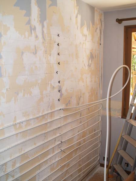

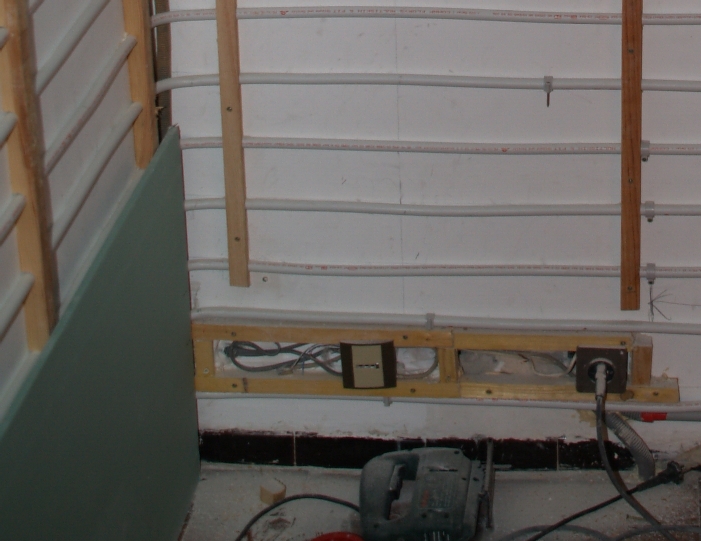

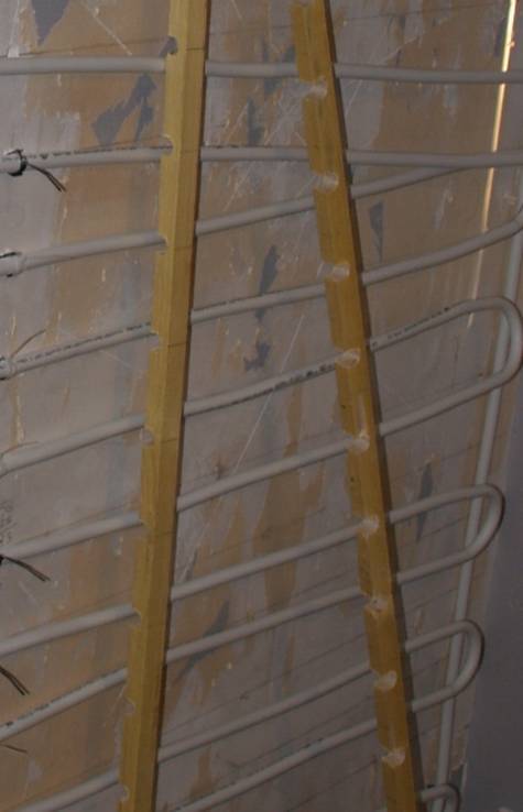

Jai posé les tuyaux horizontalement sans laisser
de pente, je nai pas eu de problème de purge. La clarinette de
retour est plus haute que les murs mais sans être le point le plus
haut. Elle est équipée dune purge qui na quasiment jamais
servi.

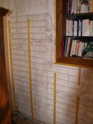

Il semble indispensable (voir plus loin le § Pose détagère) de poser les tuyaux de façon à ce quils soient facilement localisables après coup. Voici ce qui me semble à éviter :
La

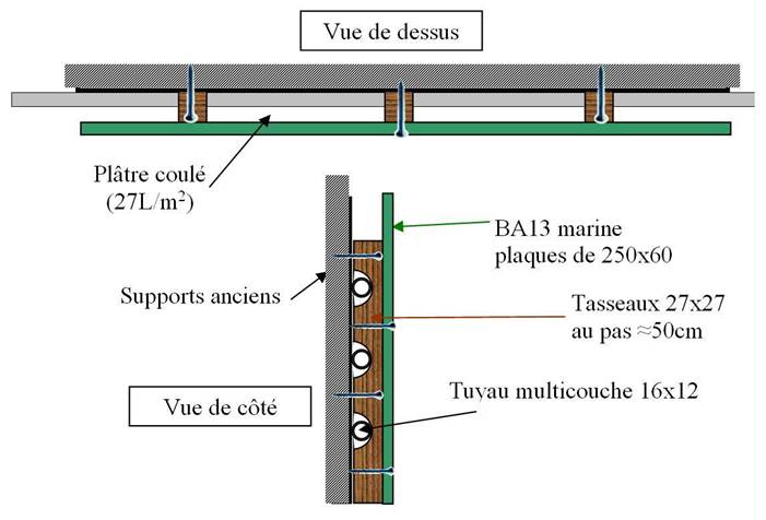

figure ci-dessous représente les plans en coupe des murs réalisésLe seul point qui minquiétait concerne les raccords qui sont normalement du type à sertir. Javais trouvé une société qui louait la pince, ce qui aurait été une porte de sortie, mais en fait jai dabord essayé les raccords olive. Jai fait un test à 10 bars sans voir de problème.
Ce test fait, et sachant que ce nest pas une installation
soumise à de grandes (ou brutales) variations de température
ni soumise à des coup de bélier, jai pris ce risque. Ceci
dit les raccords sont tous accessibles (ou presque voir § Pose
détagère) et remplaçables si cela devenait nécessaire.
Jai donc préféré utiliser des tasseaux que jai fraisés à intervalles réguliers avec une fraise boule et qui sont installés par dessus le serpentin (Voir schéma Choix des différents matériauxChoix des différents matériaux)
Les tasseaux sont placés verticalement environ
tous les 45-50cm.

Sur les bords, les boucles peuvent êtres maintenue à laide dun clou planté latéralement dans le tasseau puis replié par-dessus le tuyau :

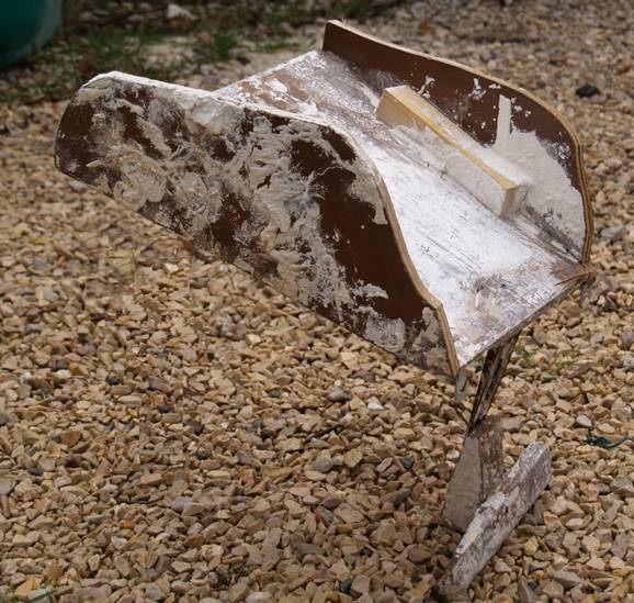

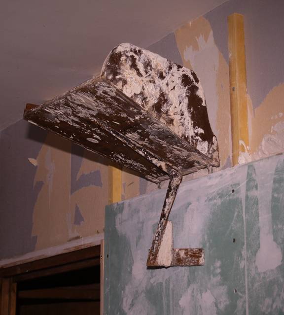

Pour les coulées je versais une partie du contenu de lauge dans un petit saut (4-5 litres) et je versais le contenu du saut dans un déversoir maison. Ce déversoir doit être relativement costaud car il faut le laver à chaque gâchée.
Déversoir en action
Voilà, noubliez pas que 50cm de plâtre liquide pèsent
plus lourd quun mètre deau : cela pousse très fort. Si
vous avez gâché trop de plâtre jetez le,
même si cest le soir et que ça allait être fini !
Vous gagnerez du temps : du plâtre jeté aux gravas ou sur
votre carrelage, lécologie est la même, cest vous qui voyez

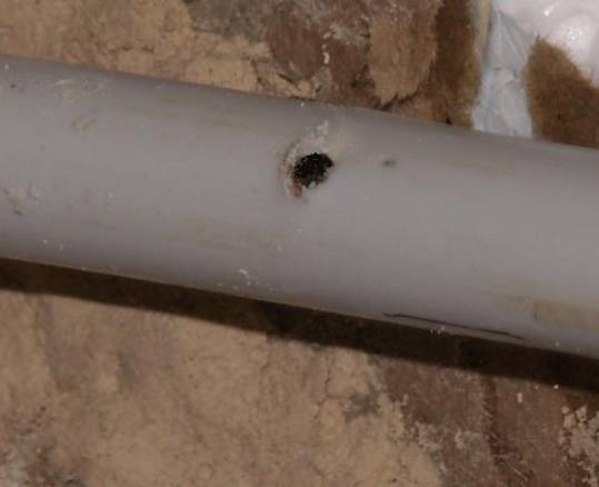

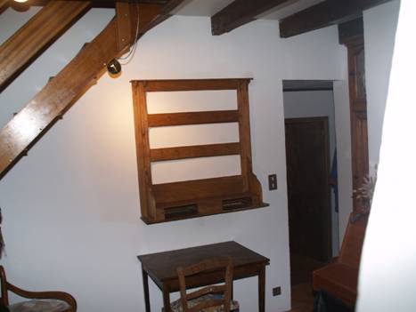

« La pose détagère ne posera aucun problème, yaka faire gaffe où on fait les trous »
Voilà le discours convaincu et convainquant
quil faut tenir à son conjoint pour emporter laffaire avant de
se lancer dans laventure
Or donc, un beau samedi de Décembre, javais
fini la peinture et je mattaquais à remettre les étagères
là où elles étaient avant. Lemplacement de lengin
ayant été déterminé je massure que la position
des trous ne correspond pas à celle dun tuyau. Daprès les
plans tout étais OK, 170cm cela tombe pile entre deux tuyaux. Une
idée saugrenue me traverse lesprit alors : celle de vérifier
au détecteurs de métaux. Bizarrement cet engin me déclare
que je suis quasiment en plein dessus et quil faudrait que je me bouge
de 5cm en haut ou en bas
Je vérifie en plusieurs endroits et à
mieux que le cm près il trouve le
tuyau
à la même hauteur.
Un ingénieur cela ne se refait pas : je décide
de faire confiance à la technologie plutôt quau plan (de
toutes façons cétait pile ou face).
Perceuse en main, le
résultat a été pile
au milieu du tuyau :

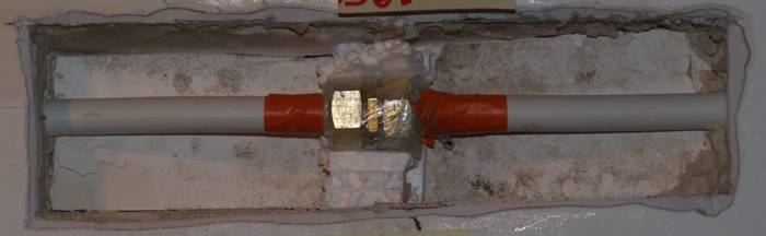

Bien plus tard jai essayé de comprendre pourquoi ce con de détecteur de métaux mavait planté (alors quil est dune marque que lon peut traduire par habile à une lettre près).
En fait, en présence dun tube multicouche
(et dun tube de cuivre mais cest moins flagrant), le signal est maximum
au dessus du tube mais aussi, et de façon plus intense, à
5cm de part et dautre du tube. ±5cm derreur sur un pas de 10cm
cela amène effectivement en plein dans le mille !
Tout ceci nest pas tant pour me faire plaindre mais pour expliquer la réparation.
Lidée est de dégager le tuyau de part et dautre du trou sur une bonne longueur, 30 cm en tout. A laide dune scie sauteuse dans le sens parallèle au tuyau et dun cutter dans lautre sens, lopération nest pas trop complexe.
On coupe ensuite le tuyau des deux côtés
du trou sur une largeur minimale à laide dun cutter. Cest, en
fait, le seul point délicat, il faut faire les deux découpes
en même temps et éviter soigneusement de déformer le
tuyau puisque lon doit mettre ensuite un raccord olive. Le raccord olive
posé, on commence par faire un contrôle détanchéité
puis on laisse en chaud histoire que le plâtre de la zone sèche
quelque jours.
Ensuite jai recouvert le raccord dun film plastique
pour éviter déventuels problèmes de corrosion entre
le plâtre et le raccord (?). Je lai ensuite entouré dune
petite épaisseur de polystyrène pour éviter les contraintes
mécaniques (?). Bref, je lui ai montré toute mon affection
(!). Le trou est ensuite rebouché au plâtre puis ré
enduit.
Ailleurs et daprès le plan
Et létagère est posée avec seulement une semaine de retard :
Conclusion : il vaut mieux éviter mais
cest tout à fait réparable. Pour éviter : suivre
les conseils plus haut « Quelques règles en vrac pour le dessin
du serpentin » (et jeter le détecteur de métaux !)
