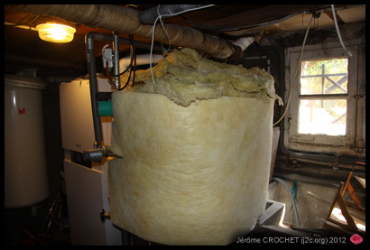

Une isolation supplémentaire sera prévue pour éviter les déperditions de chaleur. Ãa ne fera pas beau, mais c'est important, car la dissipation thermique du ballon participe au gaspillage de l'énergie récupérée.

L'inconvénient quand on a une chaudière avec un ballon intégré dont l'isolation est passable, c'est qu'on dissipe de manière non négligeable, la chaleur récupérée dehors.
Un autre inconvénient : si l'installation part en surchauffe, je grille les deux ballons. Or un des deux ne m'appartient pas.
On mettra donc le ballon de la chaudière au repos, et on utilisera uniquement le ballon de 300L.

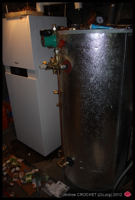

Lors de la réception de mon ballon d'eau chaude, j'ai pas mal réfléchi, et j'ai souhaité simplifier l'installation : on n'utilisera plus que ce ballon pour faire de l'eau chaude. Cela a impliqué quelques changements sur le circuit d'eau potable.
Avant d'attaquer les travaux, j'ai constaté que l'installation d'eau froide n'était pas aux normes : le groupe de sécurité avait été remplacé par une soupape tarée 10 bars.
Sur le papier, ça semble être plus propre, et moins encombrant. Le chauffagiste ne m'en a fait que des éloges (c'est sans doute moins cher et sans entretien aussi).
Dans les faits, c'est contraire aux normes antipollution en vigueur. La surpression liée à la chauffe se diffuse dans tout le circuit d'eau potable (avec de potentielles contaminations d'eau tiède se trouvant en bas du ballon, se retrouvant dans l'eau froide) : absence du clapet anti-retour. On pourrait également se retrouver avec des précipitations de calcaire dans toute lâinstallation d'eau froide. Le calcaire précipite dans un ballon d'eau chaude, et doit normalement rester au fond.
Concernant la garantie de la chaudière, on pourra faire une croix dessus, vu que la soupape est tarée 10 bars, alors qu'un groupe en fait 7.
Depuis la remise en place d'un réducteur de pression à l'entrée de la maison, la soupape ne crachait plus. Pourquoi ? Tout simplement car j'ai un réservoir à vessie en guise de chasse d'eau, et qu'il faisait office de vase dâexpansion sanitaire.

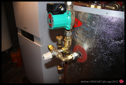

J'ai donc acheté 2 groupes, pour refaire ça au propre :
Sur la photo, l'arrivée se fait par la droite au fond (tuyau en plomb), l'alimentation du ballon de la chaudière se fait par la gauche (tuyau en cuivre), l'alimentation du ballon solaire se fait par un raccord flexible qui ne sera pas muni de vanne jusqu'au ballon : risque de faire péter le ballon si on a fermé cette vanne accidentellement. Ce raccord flexible sera un des rares, il a été choisi pour simplifier l'installation assez difficile d'accès.
Ne sachant pas s'il fallait mettre un raccord diélectrique sur l'eau froide ou l'eau chaude, j'en ai mis au 2
L'eau froide arrive par le dessous, et entre dans l'orifice du bas (protégé par un raccord diélectrique)
Le tube en cuivre continue vers le haut pour alimenter en eau froide le thermostat de sécurité. Plus haut, nous avons le circulateur vert pour l'ECS (voir plus bas pour le détail).
La sortie se fait directement à l'entrée du thermostat.
Toute cette installation s'est faite sans soudure : uniquement des collets battus.
Afin de faciliter la remise en état de l'installation en partant, j'ai décidé de déposer un tuyau qui avait été fait par le chauffagiste.
Pour le remplacer par un raccord, maison, avec 2 grosses vannes.
La vanne du bas (rouge) permet d'avoir accès à l'eau chaude de la chaudière, celle du haut à droite (bleue) permet d'avoir accès au futur ballon d'eau chaude (sur la photo, c'est en pression, faut pas ouvrir la vanne bleue, sinon douche :) )

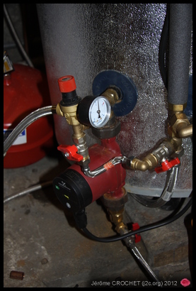

La boucle sanitaire n'a pas été mise en service au début.
A la sortie de la pompe, il y a un clapet anti-retour, afin d'éviter d'avoir de l'eau froide à contre courant (quand on regarde le schéma).

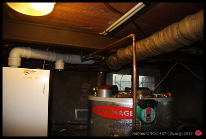

La chaudière étant neuve, il n'était pas question de modifier son fonctionnement.
On va donc simplement, détourner le circuit ECS.
La chaudière était déjà pourvue de 2 vannes 3 voies manuelles (sans doute pour la purge, ou pour une dérivation).
La sélection sur cette vanne se fait en :
On voit donc qu'il manque la position "ballon intégré seul".
On y ajoute une vanne afin de pouvoir couper le nouveau ballon en cas de souci. Et ainsi revenir à la production par le ballon de la chaudière.
La sonde de température de la chaudière sera simplement déportée dans le nouveau ballon. En cas de retour en arrière, il suffira de la remettre à sa place, de manipuler un jeu de vannes, et l'eau chaude sera à nouveau réalisée comme à l'origine.
Le tuyau de départ chaudière vers le ballon sera équipé d'une lyre anti-thermosiphon, cela évitera d'ajouter un élément mécanique.

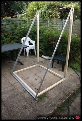

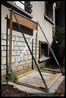

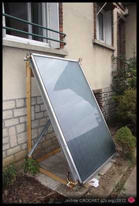

Le support a été fait en bois, avec des cornières en métal fournies par le vendeur. Le bois a été lasuré afin qu'il ne risque pas les intempéries.
Une barre de renfort a été rajoutée en diagonale derrière, afin que le support ne se vrille pas avec un coup de vent.
Le panneau pèse 70Kg, nous n'avons pas été trop de 2 pour poser le panneau.
Des plaques ont été ajoutée sur le support pour éviter qu'il s'envole, cela s'est révélé inutile.

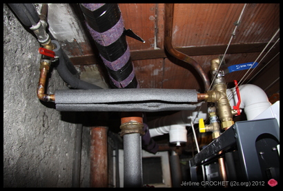

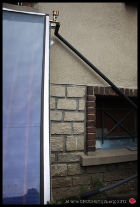

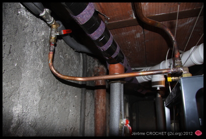

Là on attaque les difficultés d'accès, il a été réalisé en plusieurs étapes. Des vannes ont permit de faire des essais de pression sur certaines parties afin de ne pas découvrir toutes les fuites à la fin.

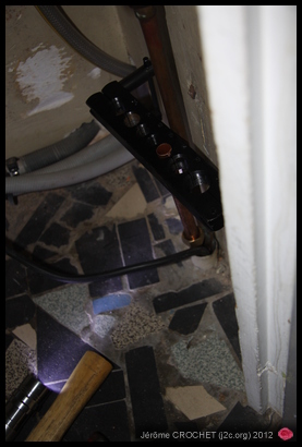

La partie intérieure a été la plus compliquée à réaliser, car l'accès au trou dans le mur se faisait par un passage étroit. Toute la tuyauterie a été faite dans le garage, et assemblée ensuite, quand on a de grandes longueurs, c'est un peu compliqué.

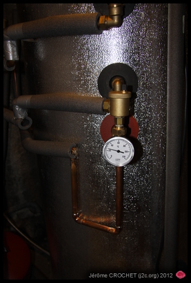

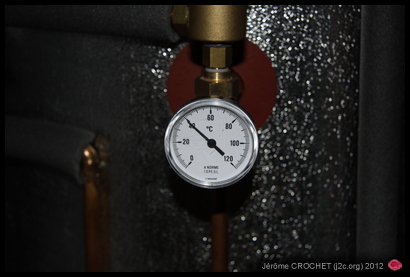

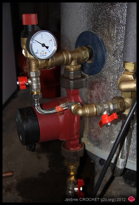

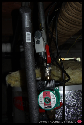

On notera la mise en place d'une lyre anti-thermosiphon, d'un thermomètre (assez pratique pour éviter de se brûler quand l'eau est très chaude).
Diverses vannes ont été inclues entre le circuit d'eau potable et le circuit solaire, il n'y a pas de clapet antipollution, il ne sera mis que quand on passera en glycol.
Une vanne en bas, a été prévue pour la vidange de l'installation, un tuyau est prévu pour envoyer l'eau directement à l'égout, cela évite de patauger dans l'eau quand on met en route.
Des jeux de raccords ont été une vraie source de fuites, et de prises de tête.
Certains raccords devaient être intégralement redémontés pour réparer une fuite.

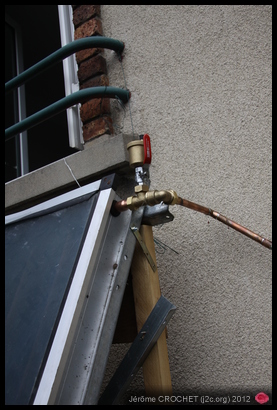

A l'extérieur, j'ai eu un problème avec le panneau. Initialement dépourvu de raccord, j'ai cherché à souder des raccords avec collet battu prisonnier.
Grave erreur. A la mise en température du tube, le panneau s'est mis à fumer : les joints en caoutchouc ont brulé.
J'ai du me rabattre sur une autre solution : des raccords olive que je déteste pour leur fiabilité douteuse, et aussi pour leur prix en magasin.
Manque de bol, en magasin, les raccords en 22, il n'y en avait pas. Je me suis donc rabattu sur un truc magique qui était vanté comme un produit révolutionnaire et qui était utilisé par les pro.. (j'en rajoute 2 couches ? Ou tout le monde à compris?) : la soudure FROIDE...

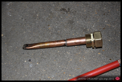

Le doigt de gant pour la régulation a été fait maison à partir de 2 tubes de diamètres différents (astuce trouvé sur APPER).

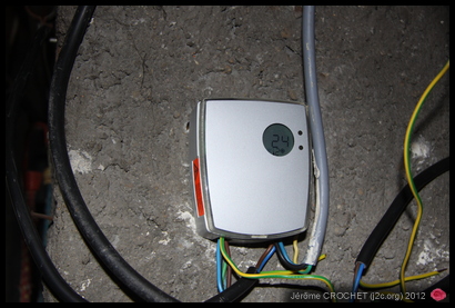

La régulation a été mise en place assez facilement, j'ai ajouté un relai de puissance (spécial chauffe-eau) permettant de pouvoir lancer le circulateur indépendamment de la régulation.
Les puristes pourront gueuler quand à la propreté du système, et ils auront raison : toutes les connexions ont été réalisées avec du câble de 230v.. c'est loin d'être propre. Les fils en l'air sur l'installation n'ont pas de potentiel.
Cette régulation est une régulation différentielle, dont le principe est simple : 2 sondes de températures, une pour le ballon, une pour le haut du panneau.
Quand la température en haut du panneau dépasse de 10° celle du ballon, on met en route.. quand la différence repasse sous les 3°, on coupe.
Le réglage par défaut ne fonctionne pas chez moi, car la sonde de bas de ballon n'est pas très précise. J'ai donc un fonctionnement +15° marche, +8°arrêt. La sonde est en effet posée uniquement contre la paroi métallique du ballon (j'ai fais un trou dans l'isolant).

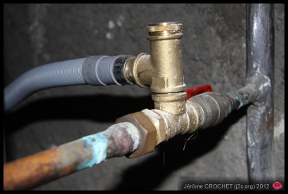

Pour être efficace, ce raccordement doit être très court, sinon vu le peu d'eau avalée ce ne sera que de l'eau froide qui sera utilisée, et on aura gaspillé ce même volume en eau chaude.
Sur certains lave vaisselle (dont le mien), le cycle de séchage utilise de l'eau froide pour condenser la vapeur et aidé par le liquide de rinçage qui fait perler l'eau sur la vaisselle.
Alimenter le lave vaisselle à l'eau chaude cassera le séchage : la vaisselle sortira mouillée et très chaude: pas grave il suffit d'ouvrir le lave vaisselle pendant quelques temps après le cycle, voir de couper le cycle de séchage.
Même en hiver, l'usage de l'eau chaude au gaz est un peu plus économique que l'eau chaude chauffée dans le lave vaisselle.
Le raccord fait moins de 2 m en tout, et utilise un trou déjà présent dans la dalle (raccord gaz), ça sera toujours ça de moins à reboucher en partant.

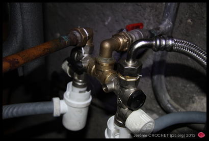

Le raccordement du lave linge est un peu plus compliqué :
Pour le moment je n'ai pas souhaité m'occuper du 2ème problème, c'est en cours de réflexion, il faut modifier la machine à laver.
Le premier point est en revanche assez simple à traiter, on utilise un mitigeur de douche (que j'ai acheté dans un vide grenier pour 5â¬)
La longueur de tuyau sera notre allier ici, vu que l'eau doit être amenée en température progressivement pendant le lavage, afin d'éviter de cuire les saletés

L'accessibilité de l'installation doit être revue, aucun raccord, ni vanne ne devrait être derrière le chauffe eau.
Une vanne étrangleuse devra être positionnée à la sortie du circulateur.
La vidange de l'installation doit se réaliser facilement, ce qui a été oublié sur un raccord à l'extérieur.
Tout les points hauts (sans aucune exception) doivent être équipés d'une purge.
Côté ECS, le circuit vers la salle de bain fait 10m de tuyaux qui passent partout.
Le circuit de retour ne fait que 4m en ligne droite. On dissipe beaucoup de chaleur.
La régulation basée uniquement sur la température a amené à vider tout les calories du ballon quand la température d'eau chaude était limite: douche froide assurée, et cave réchauffée:(
Trop peu de puissance solaire face au volume d'eau, il faudrait un 2ème panneau.
Le masque solaire est trop important le matin : un arbre est présent dans la course solaire, il est également important au printemps et en automne, le portail est trop haut
