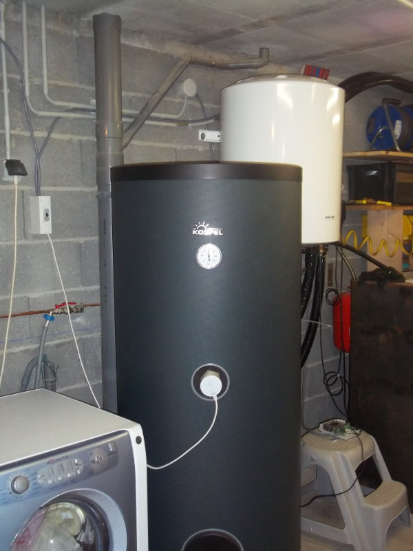

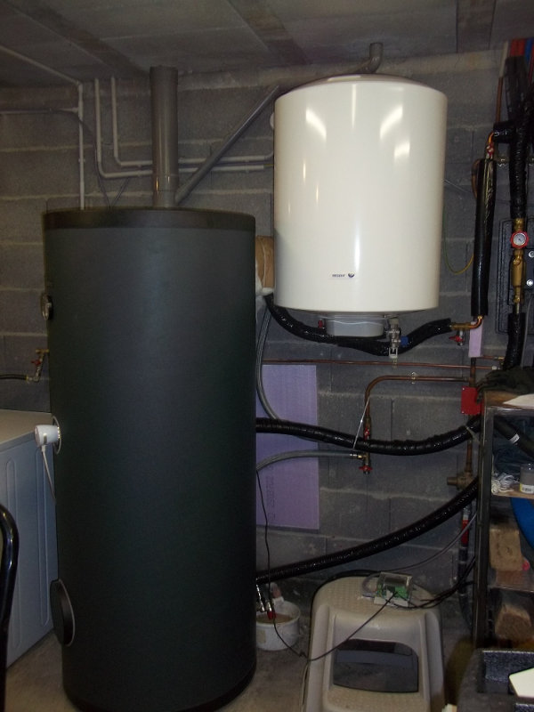

Vues d'ensemble :
![](2.JPG)
Un CESI 300L simple échangeur avec une résistance d'appoint
Un CE électrique 100L monté derrière le CESI.

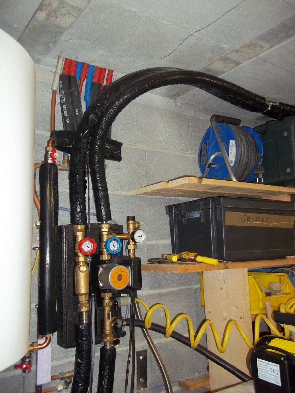

![](3.JPG)
Une station solaire 2 voies.

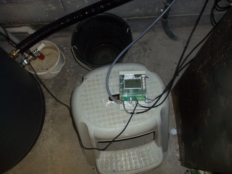

![](4.JPG)
La régulation STECA branchée en volant pour les essais.

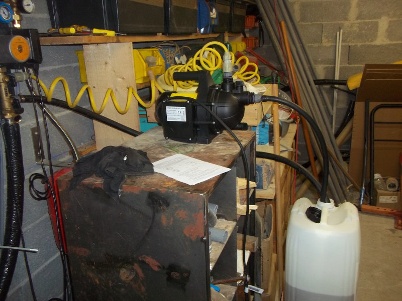

![](6.JPG)
La pompe de remplissage du circuit solaire.

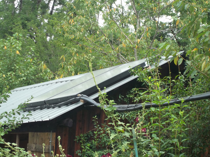

![](7.JPG)
Les 2 panneaux GM tinox 1988x1213 montés sur le toit de l'abri de jardin et les tuyaux aériens.
