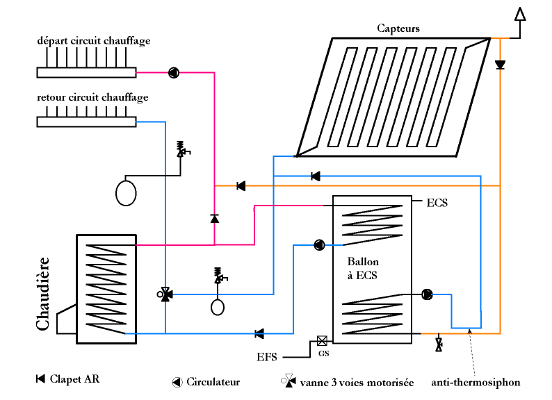

- chauffer sans échangeur implique d'alimenter
tous les circuits en liquide caloporteur anti-gel,
- comme cette fois-ci , j'ai le choix dans cette
deuxième expérience du ballon d'eau chaude. Comme il n'y
a rien ( chauffe-eau électrique) je veux le luxe: un ballon de 300l
double échangeur eau/eau. Je trouve chez De Dietrich
ce qu'il me faut : un B300/2 .
C'est parti pour trois semaines de réflexions intenses avec
le plombier-navigateur .
Résultat :
Ce schéma de puissance a été
étudié avec souci d'efficacité et d'économie,
seule une vanne trois voies à secteur (TOR)(un distributeur 3/2/2
en fait) a été placé sur le froid,
il a suffi de mettre des clapets AR aux bons endroits pour que ça
marche (nb: employer des Clapets AR de type "battant" à placer horizontalement,
ds le tps les "à ressort" disfonctionnent).
l'idée est d'éviter le + possible les échangeurs,
pour cela il faut mettre de l'antigel dans tout le circuit puisse qu'il
n'y en a qu'un .
en fait il va y avoir plusieurs cas à étudier (dans la
plupart des cas: priorité à ECS) ( NB: tt le circuit est
isobar ds le système; pour changer de position il faut 2.5 mn à
la vanne 3V, largement le temps de communiquer pour les fluides)
Possibilités de fonctionnement
du chauffage solaire:
postulat : les capteurs sont traités comme une deuxième
sources de chaleur à part entière.
la chaudière peut prendre en charge le chauffage et l'ECS, le
solaire peu prendre en charge l'ECS ou/puis le chauffage.
on autorise la présence de 4 cas de figure:
cas 1
cas 2
cas 3
cas 4
Eau Chaude Sanitaire
Chaudière
Solaire
Solaire
xxxxxxx
Chauffage radiateurs
Chaudière
Chaudière
xxxxxxx
Solaire
cas 1/ mauvais temps: chaudière pour ECS (eau chaude sanitaire)
et chauffage
cas2/ il fait beau et froid , le matin les panneaux vont chauffer le
ballon de 300l à 50°C et la chaudière le chauffage,
cas 3/ l'été, pas de besoin de chauffage solaire, plus
de seuil de 50°C pour l'ECS, occultation d'une partie des capteurs.
cas 4/ l'après-midi en demi-saison, quand le ballon est à
50°C, le solaire peut prendre le relai de la chaudière.
