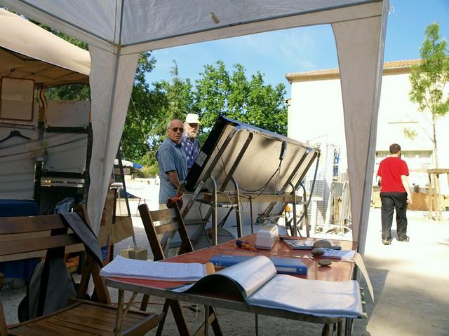

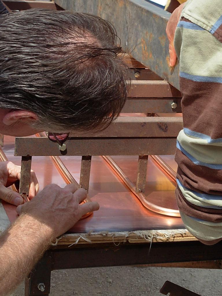

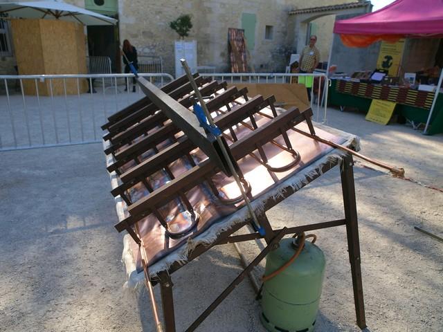

Brasage à l'étain sur table et en position.

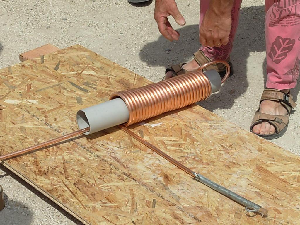

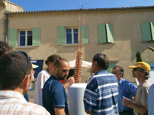

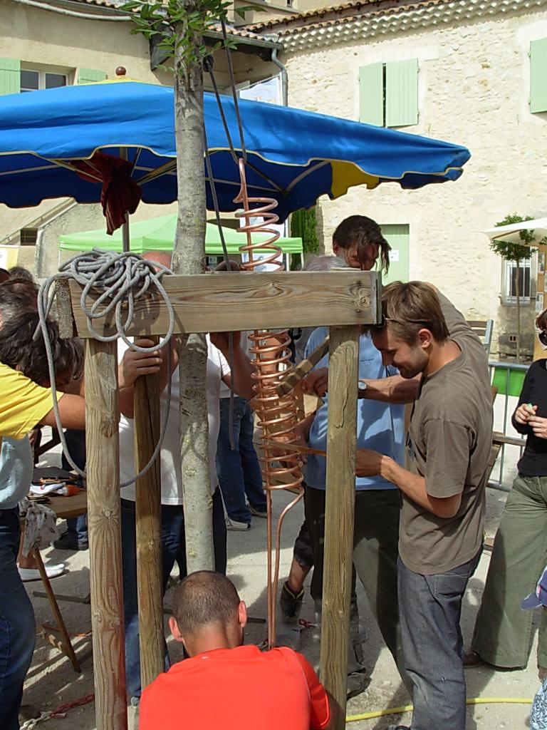

Ce stand a fait le plein de stagiaires avec l'étape du cintrage du
premier échangeur (cuivre de 12*1) à l'aide d'un ressort pour la
première boucle et de sable fin contre l'écrasement du tube. Cela nous
a renvoyé au CR des premiers Appériens avant le groupement d'achat.

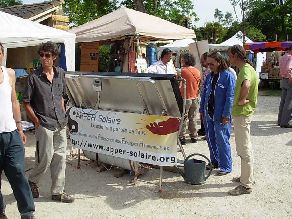

Petite curiosité, une machine à laver le linge a tourné toute la
journée l'aide d'un panneau PV branché en direct, cuve en eau mais sans
linge.
![](14.jpg)

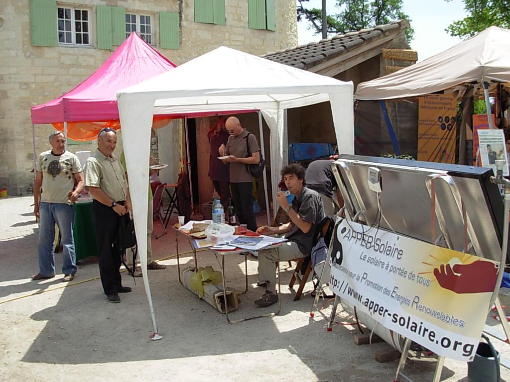

Dimanche une petite modification de
la banderole, pour la rendre visible depuis l'extérieur de la cour,
dans cette position une seconde aurait été peut être bienvenue.
Gelu4 et Nicolas34 en pleine action.

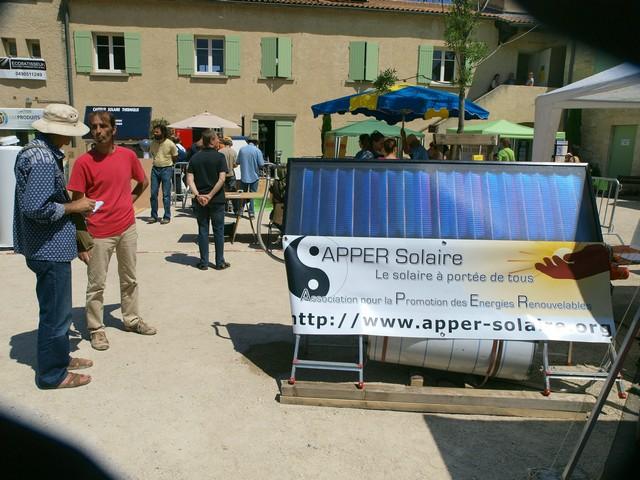

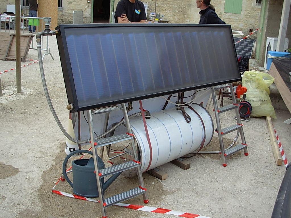

Petit relevé de t° du Dimanche, pendant la nuit le ballon a perdu des
degrés si durement acquis ( 38° - >26° ). Vers 13h30: 45° capteur
38° ballon, 15h45: 48° et 43° et 16h30: 55° et 46°.
On a encore eu un max de bulles, donc le protocole de remplissage est à revoir.
Quelques pistes d'améliorations pour le CESI de démonstration peuvent
être à apporter: sonde de capteur à passer coté sortie (avec une
croix), inclinaison du capteur pour mettre en évidence l'incidence
l'inclinaison en visualisation de la température sur la régulation, une
« bulle » pour le réglage de l'horizontalité du capteur, ou
de sa légère pente pour virer les bulles, itou pour le ballon, "vase
d'expansion" un peu plus gros et té+vanne, un compteur eau chaude pour
régler le débit.
