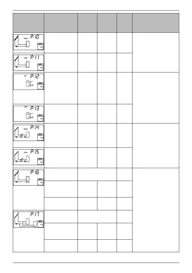

Mode de fonctionnement
Température maxi-
mum du capteur
T
P11
 + 20 K
180 °C
130 °C
Si la température maximum du
capteur est dépassée, le charge-
ment s'interrompt jusqu'à ce que
la température soit inférieure de
3 K à la valeur définie.
Température mini-
mum du capteur
0 °C
T
P10
 – 20 K
0 °C
Le chargement commence
uniquement lorsque la tem-
pérature minimum du capteur
est dépassée.
Différence de tempé-
rature d'enclenche-
ment de la réalimen-
tation du retour de
chauffage
T
P13
 + 2 K
50 K
6 K
Si la différence de tempéra-
ture d'enclenchement entre
la température du ballon de
stockage et la température
du retour de chauffage est
atteinte, la réalimentation du
retour de chauffage s'active
(vanne d'inversion activée).
Différence de tem-
pérature d'arrêt de
retour de chauffage
0 K
T
P12
 – 2 K
3 K
ture d'arrêt est atteinte, la
réalimentation du retour de
chauffage est désactivée.
Température maxi-
mum du circuit de
chargement
T
P15
 + 20 K
130 °C
100 °C
La différence entre
P14 et la
température du côté secondaire
de l'échangeur de chaleur com-
mande la pompe du circuit solaire
et la pompe de chargement du
ballon de stockage.
1)
Température mini-
mum du circuit de
chargement
0 °C
T
P14
 – 20 K
0 °C
La pompe de chargement du bal-
lon de stockage est uniquement
activée lorsque le côté secondaire
de l'échangeur de chaleur est
supérieur ou égal à
P15.
Stratégie de charge-
ment du ballon de
stockage 1
dIFF
2)
, AbS
3)
La stratégie de chargement
dépend du système de ballon
de stockage utilisé et de son
exploitation.
diff : taux de rendement
plus élevé. L'objectif de
régulation est la différence de
température entre le capteur
et le ballon de stockage.
4)
AbS : avantageux lorsque
le système nécessite des
températures précises, p.ex.
pour éviter l'activation du
chauffage d'appoint externe.
L'objectif de régulation est la
température du capteur.
4)
Objectif de régula-
tion du chargement
de la température
différentielle (
dIFF)
2 K
50 K
8 K
Objectif de régulation
du chargement de la
temp. absolue (
AbS)
0 °C
95 °C
60 °C
ment du ballon de
stockage 2
dIFF
2)
, AbS
3)
Objectif de régula-
tion du chargement
de la température
différentielle (
dIFF)
2 K
50 K
8 K
du chargement de la
temp. absolue (
AbS)
0 °C
95 °C
60 °C
