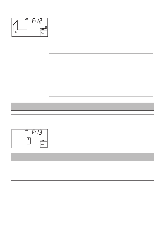

9.3.12 Antigel
Tente d'éviter que les capteurs ne gèlent en pompant de la chaleur du
ballon de stockage prioritaire vers les capteurs :
• Température de capteur inférieur à +5 °C : la pompe du circuit
solaire est enclenchée
• Température de capteur supérieure à +7 °C : la pompe du circuit
solaire est désenclenchée
La fonction antigel n'a d'intérêt que si le fluide caloporteur contient trop
peu ou pas du tout d'antigel. En règle générale, il est recommandé de
n'utiliser le fluide caloporteur qu'avec de l'antigel !
Avis
Même si la fonction antigel est activée, l'installation solaire peut geler
dans les cas suivants :
• Le ballon de stockage prioritaire est chargé, aucun chauffage
d'appoint n'est prévu
• Le fluide caloporteur contient peu ou pas du tout d'antigel
• Une panne d’électricité
• position inappropriée de la sonde de température sur le capteur
• Une rupture ou un court-circuit de la sonde ou du câble du capteur
• Les capteurs sont montés de telle sorte qu'ils sont exposés au vent
• La pompe du circuit solaire est défectueuse
Affichage
Caractéristique
min.
max.
Réglage
d'usine
Activation
on, oFF
oFF
9.3.13 Affichage de la partie supérieure du ballon de stockage
Affiche la température dans la partie supérieure des ballons de stoc-
kage 1 ou 2. Pour cela, chaque ballon de stockage doit être raccordé à
la sonde de température correspondante. Les températures mesurées ne
sont pas utilisées pour la régulation.
Affichage
Caractéristique
min.
max.
Réglage
d'usine
Activation
on, oFF
oFF
Entrée de sonde de la partie supé-
rieure du ballon 1
1 ... 5
rieure du ballon 2
1)
1 ... 5
1)
Uniquement pour les systèmes avec 2 ballons de stockage
