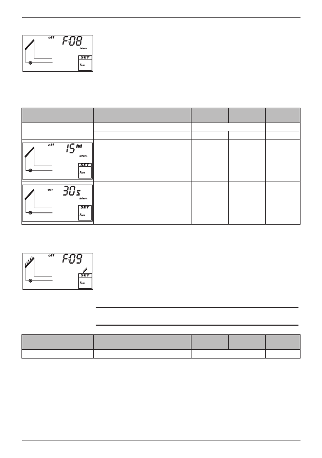

9.3.8 Intervalle
Enclenche la pompe du circuit solaire à intervalles pour permettre la
mesure de la température effective du capteur. Le temps d'attente entre
2 processus d'enclenchement et la durée des temps d'enclenchement
sont réglables. Cas d'application :
• type de capteurs avec lesquels la température ne peut pas être saisie
à l'emplacement adapté pour des raisons liées à la construction
• position inappropriée de la sonde de température sur le capteur
La fonction peut être limitée dans le temps pour éviter que le fonction-
nement à intervalles soit inutilement actif de nuit.
Affichage
Caractéristique
min.
max.
Réglage
d'usine
Activation
on, oFF
oFF
Plage horaire Début/Fin
00:00
23:59
08:00/19:00
Temps d'attente
1 min
999 min
15 min
Durée d'enclenchement
3 s
999 s
5 s
9.3.9
Réduction de stagnation
Retarde la fin du chargement du ballon de stockage afin de réduire ou
d'éviter le temps d'arrêt (stagnation) de l'installation en cas de hautes
températures. Pour ce faire, la pompe est arrêtée à plusieurs reprises et
redémarrée brièvement uniquement en cas de températures plus élevées
du capteur. Dans la mesure où le taux de rendement chute sensiblement
lorsque les températures du capteur sont élevées, le chargement dure
plus longtemps et une stagnation éventuelle commence plus tard.
Remarque
Cette fonction ne peut pas être activée pour les systèmes avec bassin.
Affichage
Caractéristique
min.
max.
Réglage
d'usine
Activation
on, oFF
oFF
