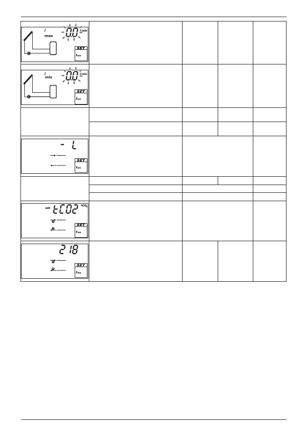

Type 1 : valeur du débit pour un
régime max. F
max.
 (pompe 1).
Lorsque la fig. de gauche
s'affiche (la valeur clignote),
saisissez la valeur apparaissant
dans l'affichage du débit.
F
min.
99,9 l/min
0,0 l/min
régime min. F
min.
 (pompe 1).
0,0 l/min
F
max.
0,0 l/min
régime max. F
max.
 (pompe 2)
2)
F
min.
99,9 l/min
0,0 l/min
régime min. F
min.
 (pompe 2)
2)
0,0 l/min
F
max.
0,0 l/min
Type 2 : valeur du débit du
compteur d'eau à impulsion
en litre/impulsion, cf. fiche
technique du compteur d'eau à
impulsion.
1L, 10L, 25L
–L
(aucune
valeur de
débit sélec-
tionnée)
Proportion de glycol
0 %
60 %
40 %
Entrée de sonde d'aller (chaud)
1 ... 5
Entrée de sonde de retour (froid)
1 ... 5
Affichage du CO
2
on, oFF
oFF
g
CO2
/kWh
therm
1
999
218
3)
1)
tyP 1 : détermination du débit par un calcul basé sur le régime de la pompe. Pour ce calcul,
la valeur de l'affichage du débit est indiquée à 2 points de mesure (régime min. et max de la
pompe).
tyP 2 : détermination du débit avec le compteur d'eau à impulsion. La valeur du débit du comp-
teur d'eau à impulsion est indiquée en litre/impulsion.
2)
  Uniquement avec les systèmes à 2 pompes. Saisissez la valeur de l'affichage du débit pour F
max.
F
min.
 comme pour le type 1, pompe 1.
