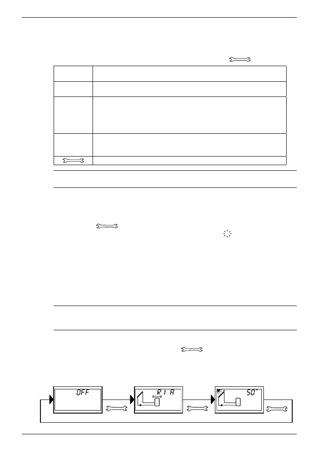

7
Modes de service
7.1
Modification du mode de service
Avis
La pompe risque d'être endommagée en tournant à vide. N'activez les modes de service
Commande manuelle et Automatique que lorsque l'installation est remplie.
1. Retirez le capot avant.
2. Appuyez pendant 2 secondes sur la touche
pour changer le mode de service.
3. Répétez l'étape 2 si besoin.
4. Installez le capot avant.
Off
Commande
manuelle
Automatique
2 s
2 s
2 s
