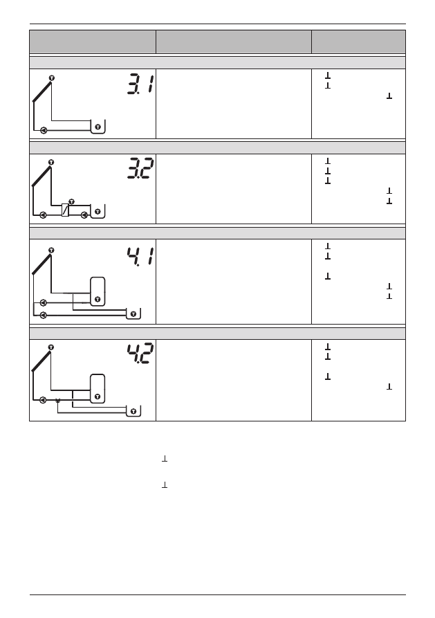

1 bassin, 1 champ de capteurs
R2
T1
T2
T1 : sonde du champ de capteurs
T2 : sonde du bassin
R2 : pompe du circuit solaire
1,
2,
R2, N, PE (PWM R2,
 2)
1 bassin avec échangeur de chaleur externe, 1 champ de capteurs
R1
R2
T1
T2
T3
T3 : sonde de l'échangeur de chaleur externe
R1 : pompe du circuit solaire
R2 : pompe du bassin du circuit de char-
gement
1,
2,
3,
R1, N, PE (PWM R1,
 1)
R2, N, PE (PWM R2,
 2)
1 ballon, 1 bassin, 1 champ de capteurs (commande à pompe)
T1
T2
T3
R1
R2
T2 : sonde de la partie inférieure du
ballon
T3 : sonde du bassin
R1 : pompe du ballon du circuit solaire
R2 : pompe du bassin du circuit solaire
1,
2,
3,
R1, N, PE (PWM R1,
 1)
R2, N, PE (PWM R2,
 2)
1 ballon, 1 bassin, 1 champ de capteurs (commande à pompe/vanne)
R1
R2
T1
T2
T3
ballon
R2 : vanne d'inversion du ballon
 6)
1,
2,
3,
R1, N, PE (PWM R1,
 1)
R2, N, PE
