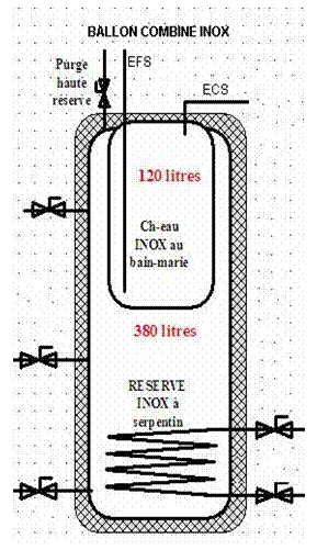

Pour simplifier le système, la modification
2010 a été de réaliser à partir de l’existant, un ballon combiné,
c'est-à-dire de loger un ballon ECS dans le haut du ballon principal de
500 litres. La proportion est environ de ¼ ECS, ¾ tampon planchers
chauffants soit 120 litres en ECS et 380 litres en tampon des planchers chauffants.

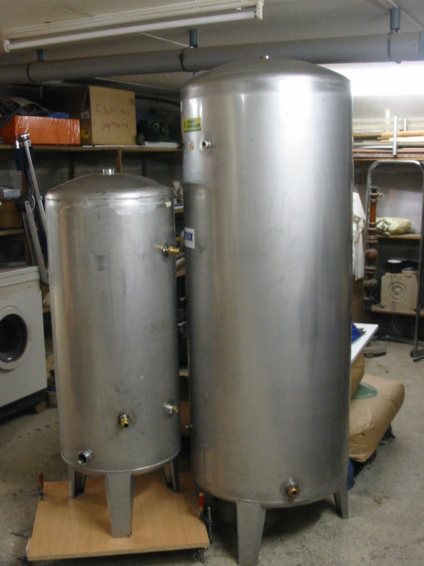

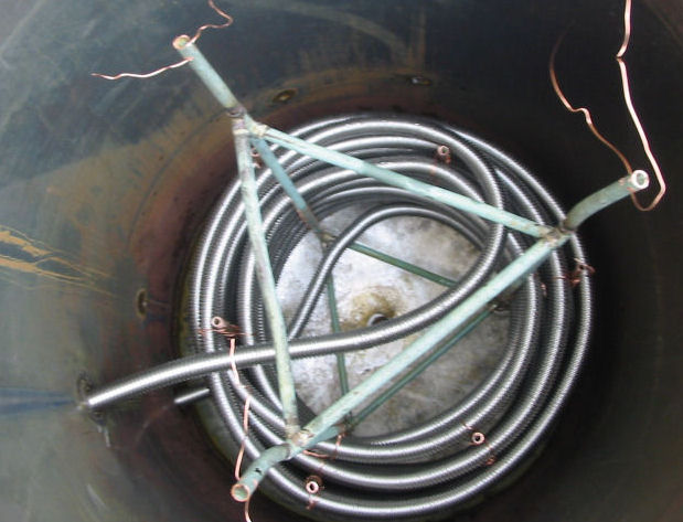

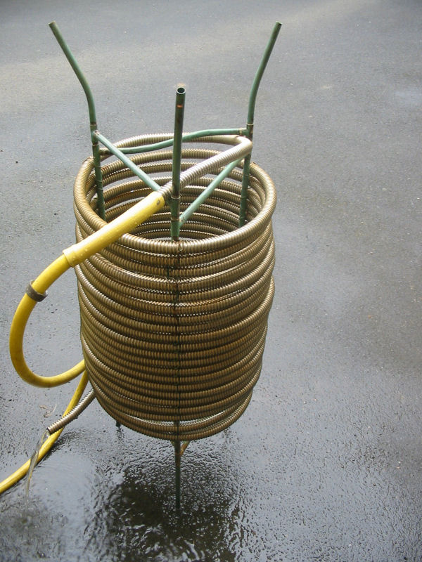

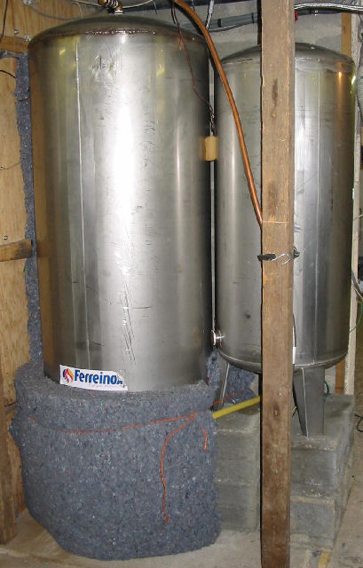

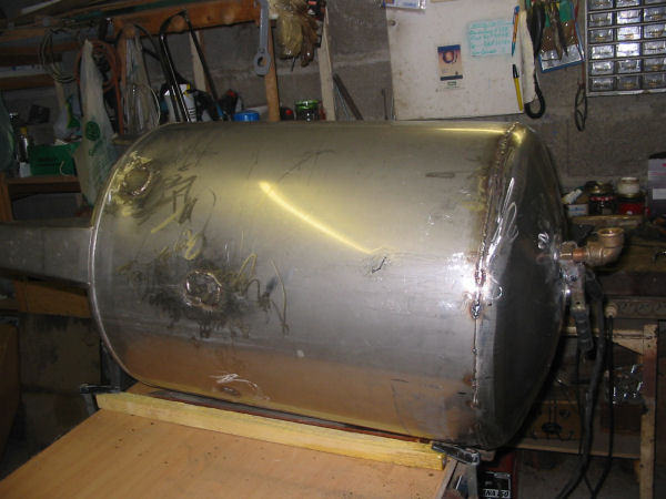

Au départ, 2 réserves inox de 500 litres et de 200 litres mises en place au sous sol.
La réserve de 200 litres avait été équipée d’un serpentin en inox annelé pour en faire un chauffe-eau.

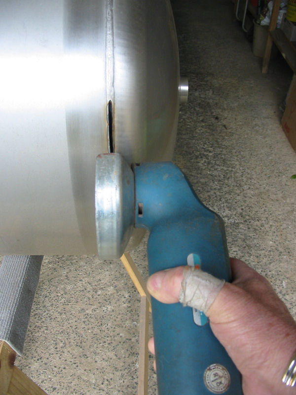

Elle a été découpé, et le serpentin (DN 16) a été enlevé. Réduite et ressoudée, elle ne fait plus que 120 litres.

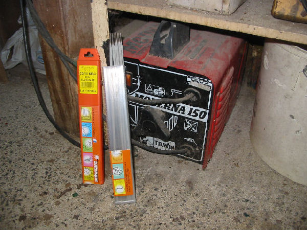

Le matériel : une tronçonneuse avec disque à découper, un poste à souder à l’arc et des baguettes inox.

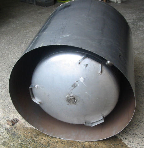

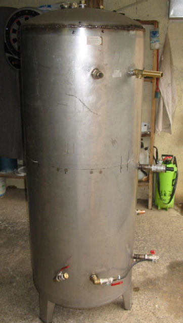

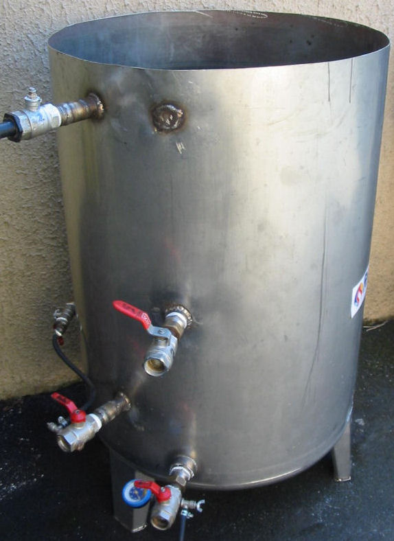

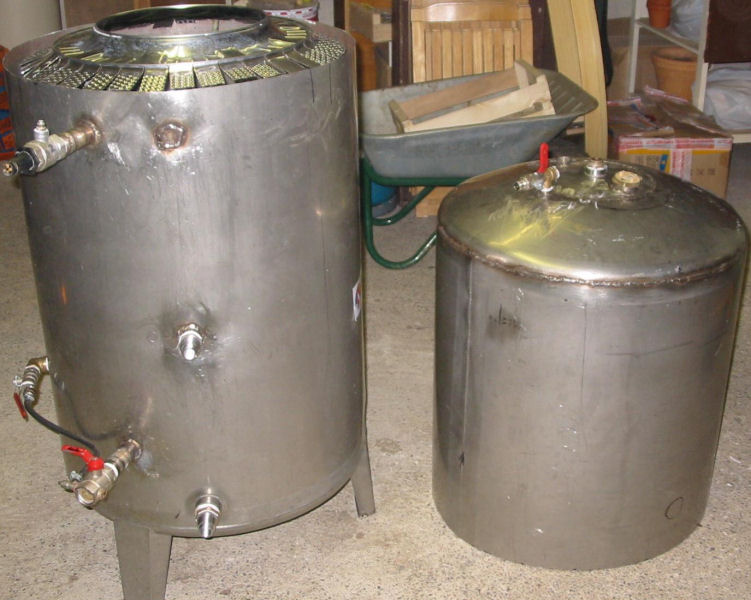

La cuve de 500 litres est elle aussi
démontée et coupée en deux. La partie basse était équipée d'un
échangeur maison (cuivre avec ailettes en alu) qui était oxydé par de
l'alumine (phénomène de couple électrolytique). Le serpentin inox de
l'autre réserve étant intact, le choix a été de ré-équiper la partie

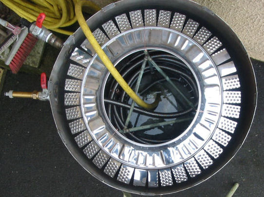

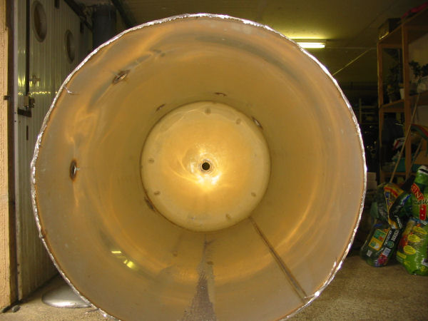

basse d’un serpentin en inox annelé DN 20. Au dessus du serpentin a été
posée une collerette "bricolée" à partir d'un tambour de lave-linge.
Cette collerette est sensée limiter la dé-stratification et donc le
refroidissement de la partie ECS. Après une nuit et suivant les
puisages, la différence entre haut et bas de cuve varie entre 15 et
20°C. Au "chargement" (capteurs en route) la différence est minime. Il
n'est pas évident que l'efficacité soit mesurable. Mais bon, qui ne
tente rien, etc…

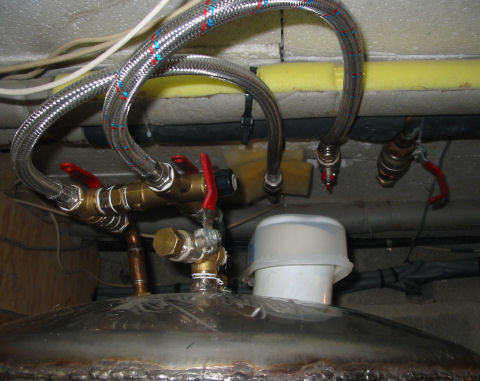

La partie haute reçoit la réserve ECS 120 litres avec arrivée et départ d'eau sanitaire et appoint électrique.

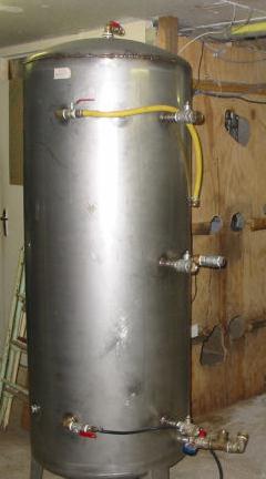

Après essais d'étanchéité et ajustage des différentes parties, il n'y a plus qu'à assembler les deux moitiés de cuves.
Les deux moitiés de cuve sont prêtes, les soudures sont faites, les raccords sont posés.
Il ne reste plus qu'à procéder aux essais en pression de l'ensemble. Si tout est OK, remise en place.

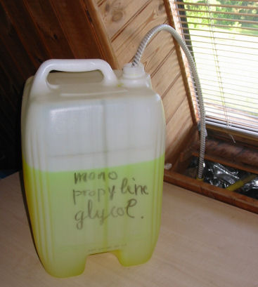

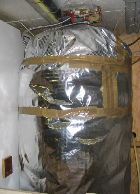

Ensuite, remplissage avec du fluide MPG, raccordements côté ECS (avec
mitigeur) et côté planchers chauffants, puis vérification d'étanchéité.

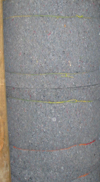

Quand tout est vérifié, isolation de la cuve avec du "métisse" et habillage avec un film alu renforcé.

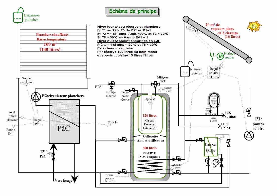

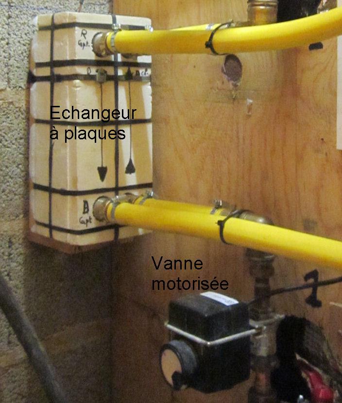

L'ajout d'un échangeur à plaques (lecoincoin) devrait permettre
de gagner en souplesse pour la charge des planchers chauffants quand la
température échangeur > 30°C et que la température maison < 20°C.
Sa mise en fonctionnement se fait par une vanne 2 voies TOR (vanne ¼
tour manuelle équipée d'une motorisation). Elle est commandée par un
thermostat inverseur à bulbe (ouverture-fermeture).
Les soudures inox se sont faites sans
trop de problèmes, mais à condition de savoir déjà se servir d'un poste

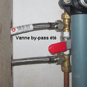

à souder à l'arc et d'avoir fait quelques essais. Quelques vannes et
by-pass permettront de peaufiner les réglages et de voir si les options
prises sont intéressantes et utiles. Mais déjà, l'échangeur à plaques
semble donner satisfaction. Le rajout du mini chauffe-eau placé sous
l'évier, apporte plus de confort en cuisine.
