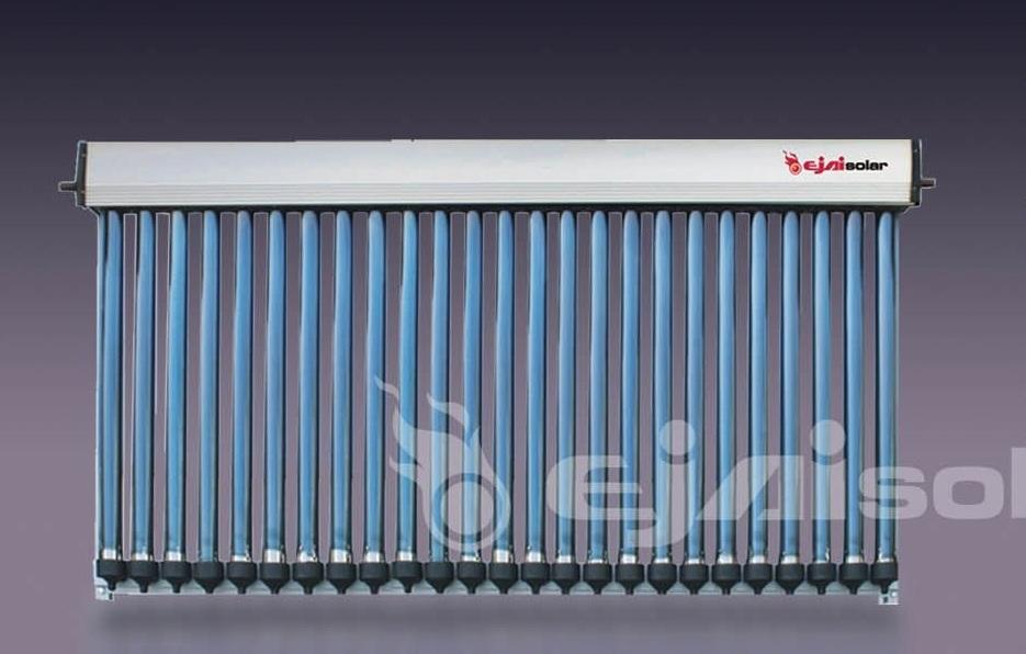

Pour une question d'esth�tisme et surtout d'encombrement j'ai choisi un panneau solaire � tubes dit "de balcon".
Ses dimensions et son poids sont  :
Hauteur 1005 mm x Largeur 2400 mm
Poids 59 kg. Facile � installer, les tubes se montent s�par�ment apr�s avoir pos� le support.
Il est mont� sans angle d'inclinaison, � la verticale  pour profiter un max du soleil d'hiver.

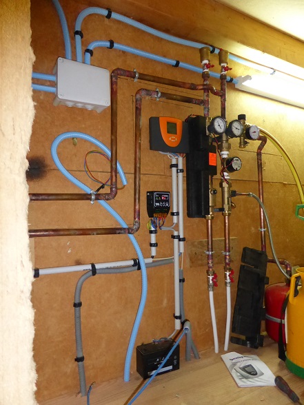

Un panneau photo volta�que de 12V /50W aid� d'une batterie (pour les p�riodes de faibles luminosit�) pilotent un r�gulateur et une pompe solaire tout les deux en 12V.
Le tout �tant compl�tement autonome.
Le circulateur en 12V est de marque Laing  Ecocirc D5solar a �t� achet� dans les 150 Euros
et le r�gulateur solaire en 12V aussi est de marque Solareg BASIC DC pay� dans les 80 Euros.
J'ai install� une premi�re sonde de temp�rature dans le panneau solaire bien s�r et  une deuxi�me dans le bas du mur dans un fourreau en cuivre au contact du tuyau, le tout noy� dans la terre. (pour le r�gulateur c'est cette deuxi�me sonde qui g�re normalement l'eau du ballon d'eau chaude).
Le fourreau enduit de p�te thermique � l'int�rieur me permettra de retirer la sonde si celle ci venait � rendre l'�me.
