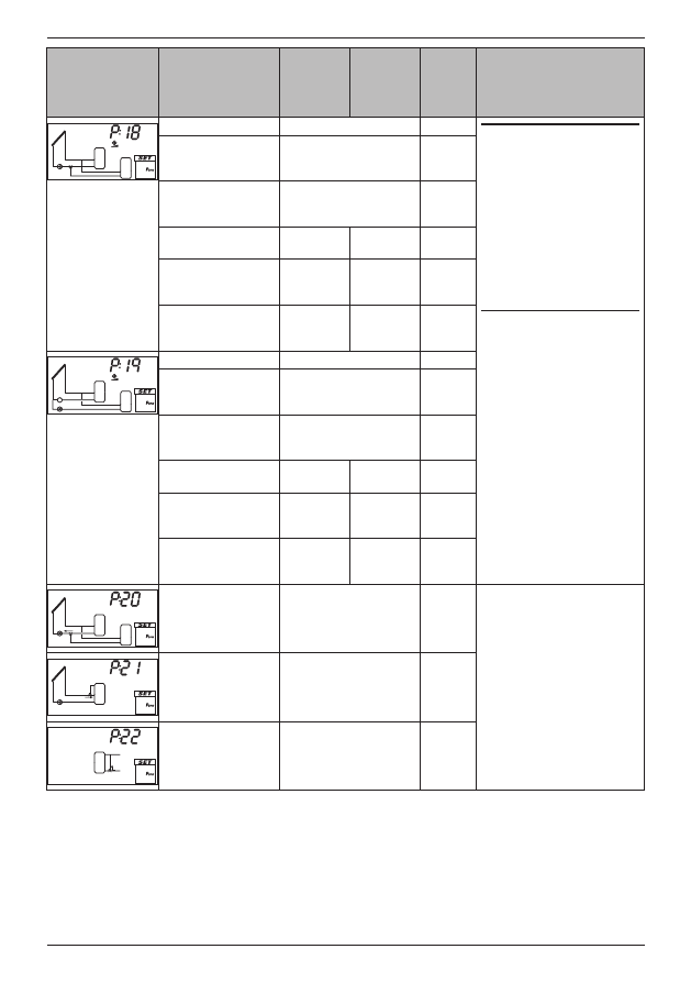

Affichage
Paramètres
min.
max.
Réglage  d'usine
Mode de fonctionnement
Type de pompe
R1
AC, HE
AC
Avis
Danger de dysfonctionnement
du régulateur ou d’endomma-
gement des composants.
En cas de pompe à haute effi-
cacité,
HE doit être réglé;
en cas de pompe standard,
AC
doit être réglé !
Réglez la régulation du
régime sur
oFF lorsqu’un
relais externe est raccordé ou
lorsque vous ne souhaitez pas
de régulation du régime.
Caractéristique de
la pompe (seule-
ment
HE)
AA, Ab, C (voir p. 16)
Régulation du
régime (seule-
ment
R1, R2)
on, oFF
oFF
Régime minimum
(seulement
AC)
30 %
100 %
50 %
Régime mini-
mum (seulement
HE + AA)
0 %
100 %
25 %
Régime mini-
mum (seulement
HE + Ab)
0 %
100 %
75 %
Type de pompe
R2
AC, HE
AC
Caractéristique de
la pompe (seule-
ment
HE)
Régulation du
régime (seule-
ment
R1, R2)
on, oFF
oFF
Régime minimum
(seulement
AC)
30 %
100 %
50 %
Régime mini-
mum (seulement
HE + AA)
0 %
100 %
25 %
Régime mini-
mum (seulement
HE + Ab)
0 %
100 %
75 %
Commande de la
vanne de charge-
ment du ballon de
stockage
norm, InV
norm
Effectuez le réglage sur
norm
(normal) lorsque la vanne a
été montée en suivant l'ins-
truction de montage décrite
dans la section 3.4, p. 10.
InV
(inversé) lorsque la vanne
a été montée à l'inverse de
l'instruction de montage.
Commande de la
vanne de charge-
ment de zones
norm, InV
norm
Commande de la
réalimentation de
retour
norm, InV
norm
Tab. 3:  Paramètres
