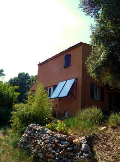

Je voulais un CESI avec des panneaux
muraux afin de préserver la toiture et pouvoir y accéder facilement
pour l'entretien et les réparations. L'inclinaison à 60° est idéale
pour capter plus de chaleur l'hiver et moins l'été. L'orientation est
S/S-O (210°).
Le ballon situé dans le garage étant plus bas que les capteurs, la circulation par thermosiphon n'était pas possible.
Il fallait une pompe et je voulais qu'elle puisse fonctionner avec un panneau photovoltaïque.
J'ai vu plusieurs installateurs, aucun ne proposait cela. Tous les
systèmes fonctionnaient en 220v. Les prix étant exorbitants et les
aides de l'état et de la région ayant baissé, j'ai décidé de le
concevoir et de l'installer moi-même.
Un autre avantage est que connaissant l'installation, je pourrai la
réparer seul et rapidement. Etant fils d'artisan plombier, le challenge
m'intéressait.
