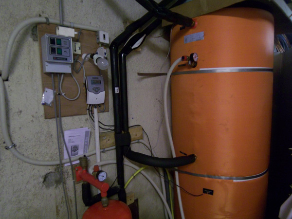

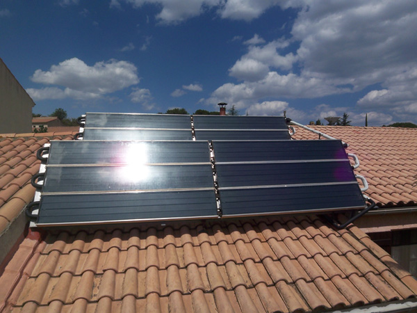

chauffage solaire créé avec apper , plan de pierre amet , ballon APPER 500l avec resistance d'appoint, regule deltasol bs pro, panneaux solaire recup giordanno 10m² une pompe solaire et une pompe chauffage pour envoyer l eau du ballon dans le chauffage existant ouverture a 40 dgres ca fonctionne tres bien en cas de manque de soleil la resistance chauffe la nuit en heures creuses env 0.50 euros pour la nuit sinon appoint par le bruleur fioul je teste la consomation montage en cuivre de 22 pour le solaire braser pour le reste tube de28 avec 3 vannes et 2 clapets anti retour fournitures APPER 1166 euros le restant 800 euros voila en gros la description voir photos
