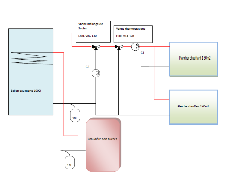

INSTALLATION SIMPLIFIEE D’UNE CHAUDIERE BOIS AVEC BALLON TAMPON ET EVOLUTIVE POUR UN APPOINT EN SOLAIRE
Schéma de l’installation:

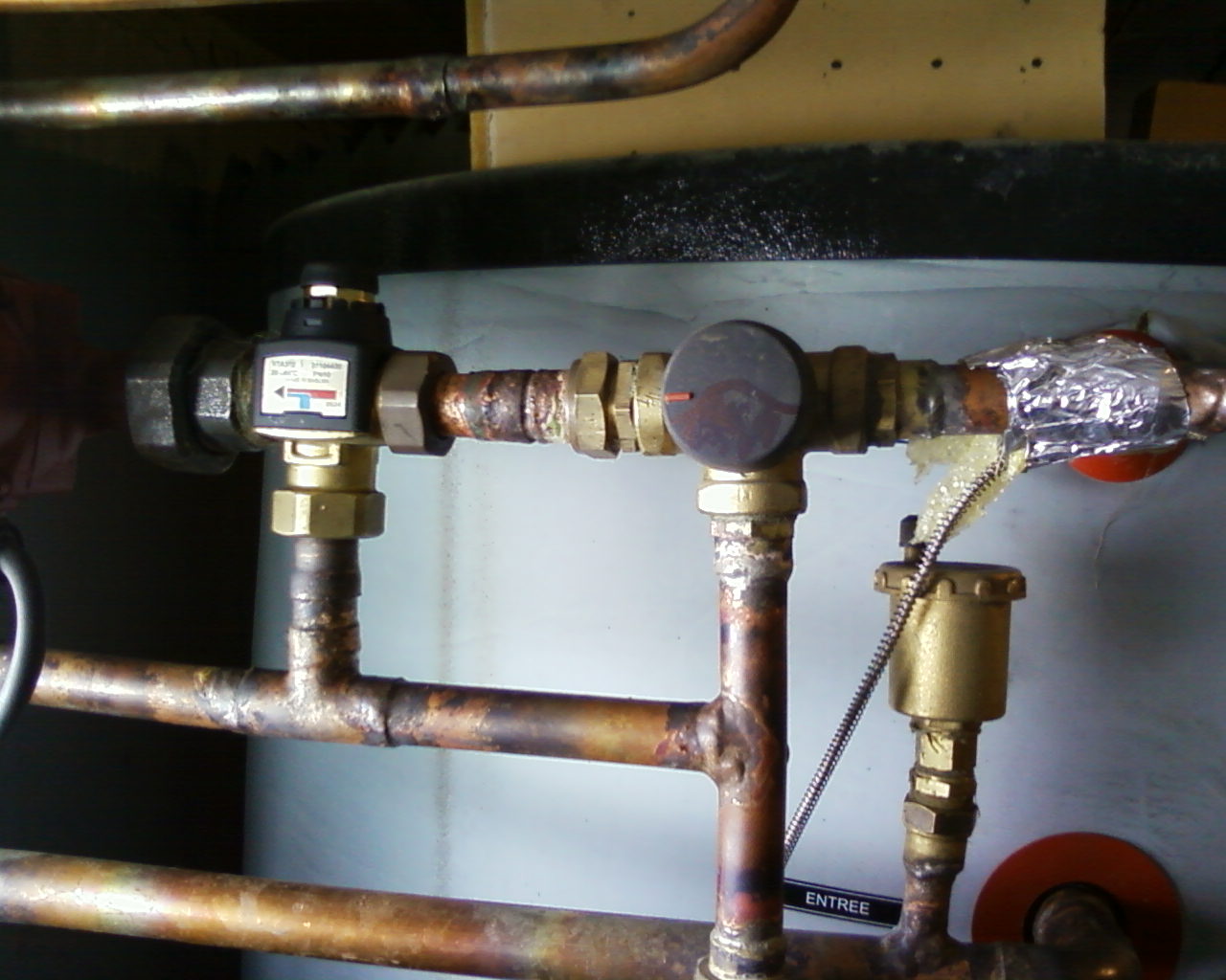

La vanne thermostatique remplace une régulation
Ayant fonctionné sans cette vanne je peux dire qu’elle est indispensable.
Elle est très facile d’utilisation, il suffit juste de la régler à chaque gros changement de température extérieure.
La vanne mélangeuse peut être motorisée par une régulation, elle a été
mise au cas où la vanne thermostatique ne me donnerait pas satisfaction.

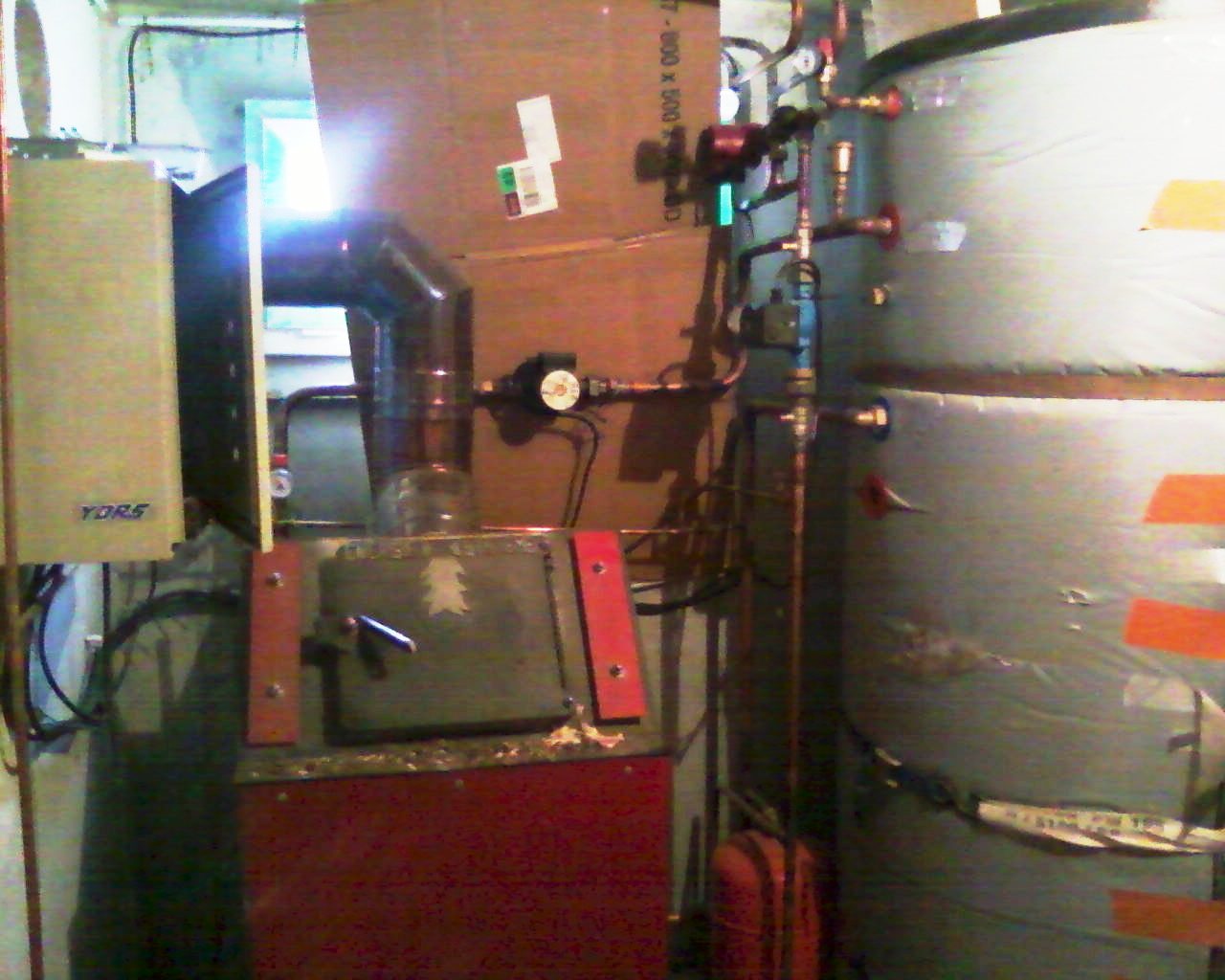

Problèmes rencontrés:
-Je voulais faire fonctionner la chaudière en thermosiphon, cela n’a pas marché.
J’ai du rajouter un circulateur qui n’est pas sur le schéma.

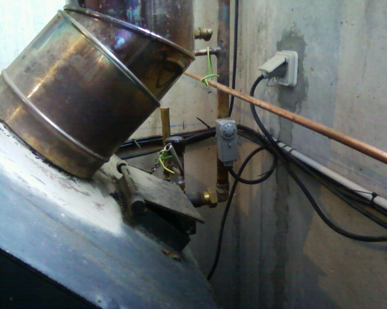

Complication : il faut mettre en route le circulateur lorsque la
chaudière chauffe et l’arrêter lorsqu’elle s’éteint. Pour l’instant il
y un thermostat que je dois régler à chaque allumage. Je pense qu’un
minisun de Patrick07 serait plus approprié.
-La stratification du ballon tampon limite son accumulation de
chaleur. La partie haute monte vite à 70°c alors que la partie basse
reste à 30°c.
J’ai rajouté un circulateur C2 qui brasse l’eau du ballon, en tournant
la vanne mélangeuse le circulateur en vitesse 3 au bout d’une demi
heure la partie haute du ballon est redescendue à 50°c.
Problème engendré, le circulateur C2 est obligé de tourner en
permanence, car à l’arrêt il empêche la circulation d’eau dans les
planchers chauffants.

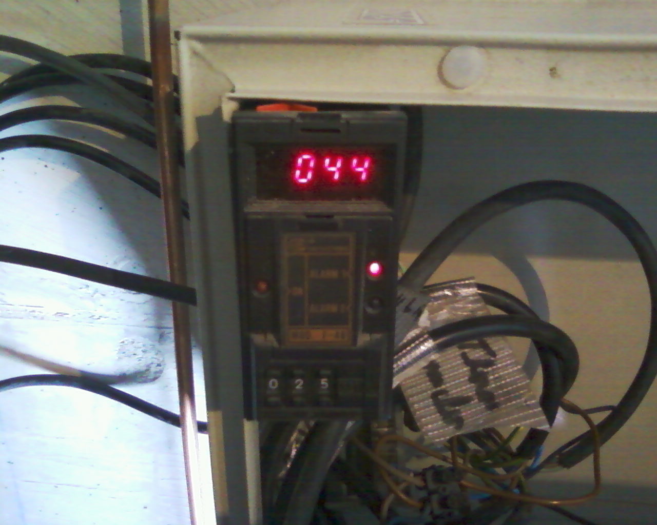

Une régulation industrielle de récupération
me sert de thermostat pour arrêter les circulateurs C1 et C2 lorsque
le ballon descends au dessous de 30°c.
