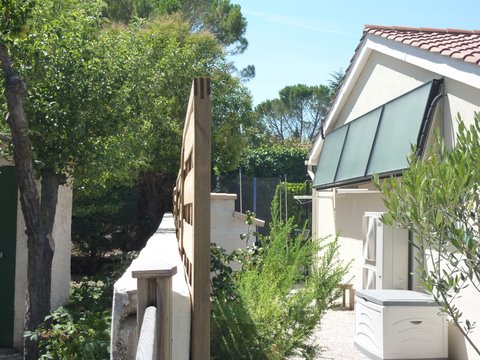

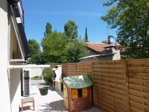

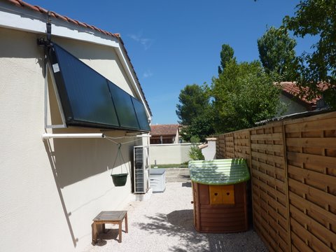

Calcul N°1 : calcul de l’implantation actuelle
orientation : + 10° Est inclinaison : 75°
Calcul N°2 : Une implantation en toiture
orientation : -100° Ouest inclinaison : 17°
Calcul N°3 : Même implantation avec passage à
inclinaison 45°
Calcul N°1
: Les résultats montrent un excellent dimensionnement de
l’installation dans son ensemble. Le graphe des températures maximales
journalières du champ de capteurs (page 5/15) montre une faible
surchauffe, c’est le garant d’une installation bien conçue dans les
règles de l'art pour durer.
