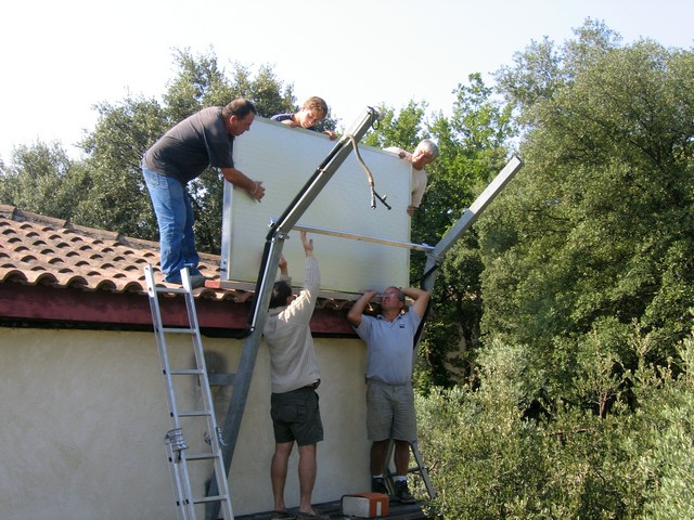

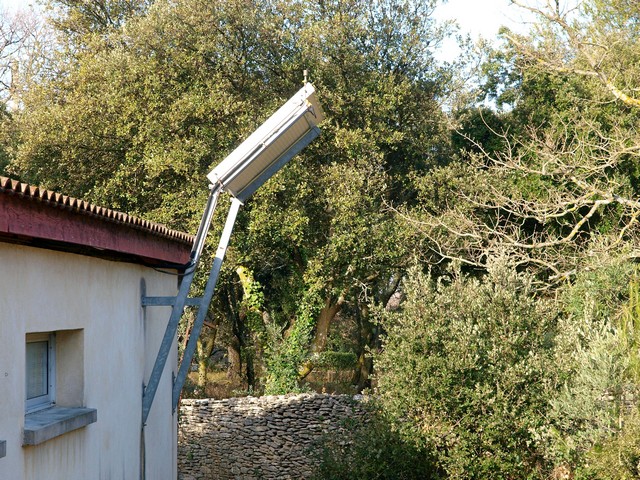

Support
La solution d'un support positionné
sur la façade nord s'est très vite avérée à mes yeux comme la seule
solution envisageable. Un ami compétent en matière de calculs
(c'est son équipe qui réalisé l'étude du sarcophage deTchernobyl) me propose un type de support stipulant la résistance à
l'arrachement nécessaire sur chaque point d'ancrage (Résistance aux
vents prévalant dans la vallée du Rhône oblige) les points d'ancrage
étant réalisés avec des scellements chimiques dans du béton cellulaire,
Il a donc été procédé à un essai au dynamomètre, de valeurs à
l'arrachement compatibles avec celles préconisées par les calculs.

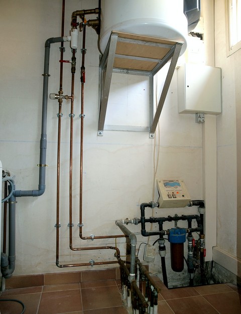

Choix du matériel
Etant limité par l'espace disponible
pour caser le ballon, j'ai opté pour un 150 litres (marque CEET). Le
cumulus en service précédemment étant d'une capacité similaire, Ce
ballon solaire à échangeur serpentin avait le désavantage d'avoir la
résistance d'appoint positionnée sur le fond.

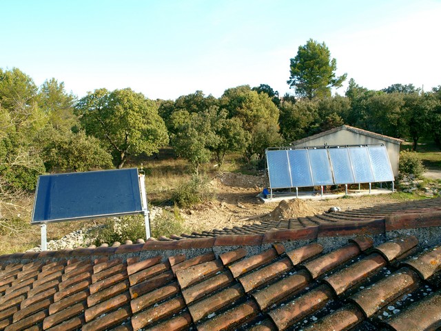

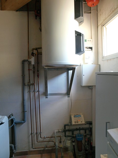

Au début de l'été 2009 mon
projet de chauffage solaire étant déjà bien avancé, ne pouvant
conserver le ballon ECS dans sa position d'origine, au-dessus du
nouveau ballon de chauffage j'ai décidé de caser le ballon ECS dans le
cellier ce qui m'a permis de passer en 200 L, taille procurant
une autonomie accrue, représentant une augmentation de capacité de 33%,
Le capteur Giordano C 8 existant étant théoriquement devenu, dans mon
esprit insuffisant (2,20m2) j'ai opté pour une surface de 2,75m2
( Héliofrance) représentant une augmentation de surface hors tout de 22
% ce qui en théorie paraissait cohérent.
Seule omission dans mon raisonnement: La quantité de tirage journalier
d'eau chaude qui n'a pas varié. Cet élément combiné avec la performance
du capteur font que depuis début avril j'ai dû occulter 1/3 du
capteur, puis au 15 juin comme en 2010, 60% voir plus et,
si je pars, la totalité, la logique voudrait donc que j'incline
mon capteur d'au moins une douzaine de degrés supplémentaires pour
casser le rendement à mi-saison et en été.
